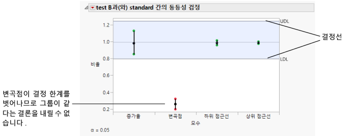

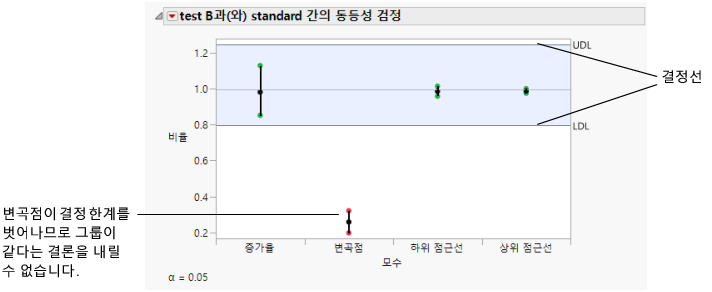

곡선 적합 플랫폼의 "동등성 검정" 옵션은 그룹화 변수의 전체 수준에서 모형의 동등성 검정을 위한 분석을 제공합니다(Figure 14.12). 옵션을 선택한 후에는 다른 모든 수준과 대조하여 검정할 그룹화 변수 수준을 지정합니다. 모든 수준과 선택한 수준에 대한 보고서가 있습니다. 적합 모형의 빨간색 삼각형 메뉴에서 동등성 검정을 선택하여 보고서를 추가합니다.
모수의 동일성 검정은 모수의 비율을 분석하여 수행됩니다. 기본 결정선은 0.8 및 1.25 비율 값에 배치되어 25% 차이를 나타냅니다.
기본적으로 신뢰 구간은 Fieller 방법(Hirschberg 2010)을 사용하여 계산됩니다. Fieller 신뢰 구간을 구할 수 없는 경우 델타 방법이 사용됩니다. 모든 신뢰 구간이 결정선 내에 있으면 두 그룹이 실제적으로 동등합니다. 단일 구간이 선을 벗어나면(Figure 14.12) 그룹이 같다는 결론을 내릴 수 없습니다. 약물 제제 B의 변곡점이 standard보다 낮으며, 이는 이전 결과와 일치합니다.
그림 14.12 동등성 검정
