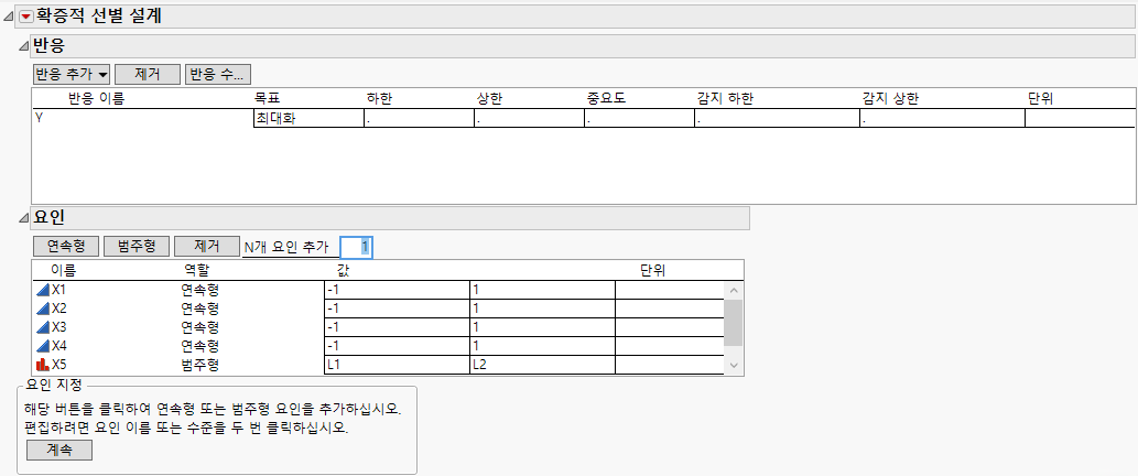

1. DOE > 확증적 선별 > 확증적 선별 설계를 선택합니다.
2. N개 요인 추가 상자에 4를 입력하고 연속형을 클릭합니다.
3. N개 요인 추가 상자에 2를 입력하고 범주형을 클릭합니다.
창이 Figure 8.17에 표시된 것처럼 보입니다.
그림 8.17 연속형 요인 4개와 범주형 요인 2개가 포함된 확증적 선별 대화상자
Definitive Screening Dialog with 4 Continuous and 2 Categorical Factors

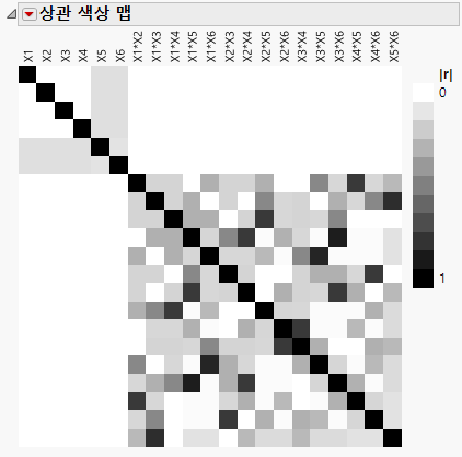

7. 설계 평가 > 상관 색상 맵 섹션을 엽니다.
그림 8.18 확증적 선별 설계의 색상 맵
Color Map for Definitive Screening Design
범주형 주효과는 다른 범주형 주효과 및 연속형 요인의 주효과와 약한 상관을 가집니다. 이로 인해 추정값의 정밀도가 조금 감소합니다.

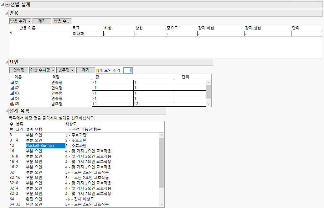

5. 부분 요인 설계 목록에서 선택을 선택하고 계속을 클릭합니다.
가능한 설계가 "설계 목록"에 나타납니다.
그림 8.19 Plackett-Burman 설계
Plackett-Burman Design
6. 12회 런 Plackett-Burman 설계를 선택합니다(Figure 8.19).

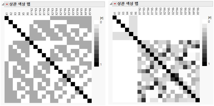

12회 런 Plackett-Burman 설계의 색상 맵을 14회 런 확증적 선별 설계의 색상 맵과 비교합니다.
그림 8.20 Plackett-Burman 상관(왼쪽)과 확증적 선별 상관(오른쪽)
Plackett-Burman Correlations (left) and Definitive Screening Correlations (right)
Figure 8.20에는 두 가지 색상 맵이 모두 표시되지만 Plackett-Burman 색상 맵에서 주효과와 이원 교호작용이 포함된 부분만 표시됩니다. 삼원 교호작용 없이 Plackett-Burman 설계의 색상 맵을 구성하려면 설계를 구성한 다음, "설계 평가"를 사용하여 색상 맵을 확인하십시오.
왼쪽의 Plackett-Burman 설계 색상 맵에서 대부분의 2요인 교호작용이 주효과와 상관되어 있음을 확인할 수 있습니다. 이는 무시할 수 없는 2요인 교호작용이 몇 가지 주효과를 편향시킨다는 것을 의미합니다. 이로 인해 활성 주효과를 식별하지 못하거나, 비활성 주효과가 활성 효과라는 잘못된 결론을 내릴 수 있습니다.
이를 오른쪽의 확증적 선별 설계 색상 맵과 대조해 봅니다. 추가 런이 두 개 포함된 확증적 선별 설계는 주효과의 분산이 약간 증가하는 대신 주효과 및 2요인 교호작용에 대한 완전한 독립성을 얻습니다.
