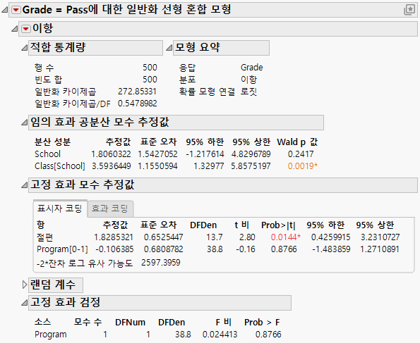

Figure 9.4에 "일반화 선형 혼합 모형" 보고서가 표시되어 있습니다. 교육 프로그램의 효과는 통계적으로 유의하지 않습니다. 그러나 학교 안에 내포된 학급 효과는 통계적으로 유의합니다.
그림 9.4 일반화 선형 혼합 모형 보고서 창
Generalized Linear Mixed Model Report Window
