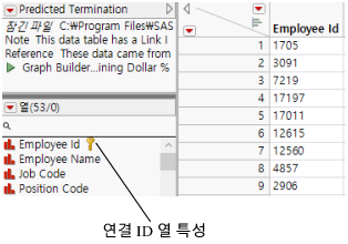

2. 홈 창의 "창 목록"에서 Predicted Termination.jmp를 엽니다.
"Employee Id" 열에는 "연결 ID" 열 특성이 있습니다.
그림 6.41 연결 ID 열 특성

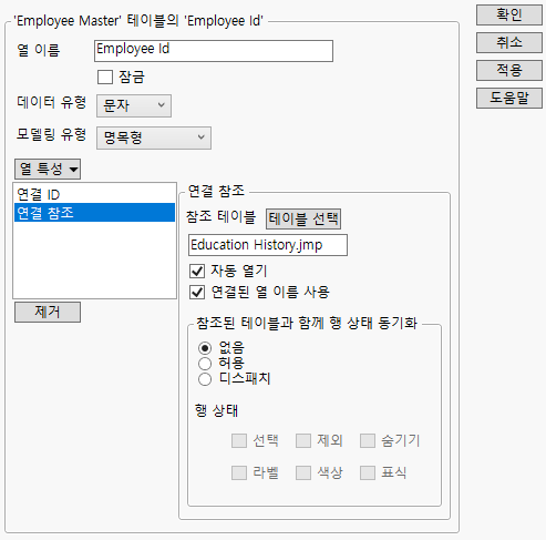

3. Employee Master.jmp에서 Employee Id 열을 선택하고 열 > 열 정보를 선택합니다.
그림 6.42 Employee Master.jmp의 연결 ID 및 연결 참조 열 특성
Link ID and Link Reference Column Properties in Employee Master.jmp
이 열에는 "연결 ID" 열 특성과 Education History.jmp에 대한 "연결 참조"가 있습니다.

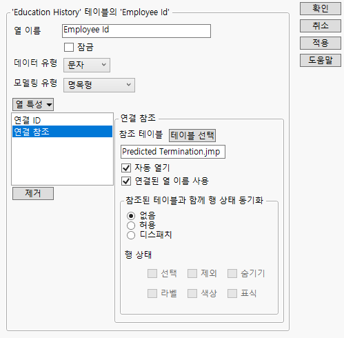

4. 홈 창의 "창 목록"에서 Education History.jmp를 엽니다.
5. Employee Id 열을 선택하고 열 > 열 정보를 선택합니다.
그림 6.43 Education History.jmp의 연결 ID 및 연결 참조 열 특성
Link ID and Link Reference Column Properties in Education History.jmp
Figure 6.43에 표시된 것과 같이 Employee Id에는 "연결 ID" 열 특성과 Predicted Termination.jmp에 대한 "연결 참조"가 있습니다.

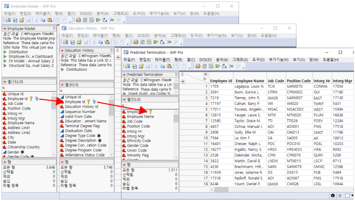

그림 6.44 연결된 데이터 테이블
Linked Data Tables
Employee Master.jmp의 Employee Id 열은 Education History.jmp를 참조하고 이 데이터 테이블은 Predicted Termination.jmp를 참조합니다. 모든 데이터는 주 데이터 테이블인 Employee Master.jmp의 가상 결합을 통해 사용할 수 있습니다.
