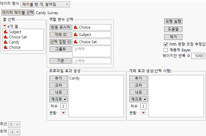

4. 다음과 같이 열 역할을 할당합니다.
– Choice를 선택하고 반응 표시자를 클릭합니다.
– Subject를 선택하고 개체 ID를 클릭합니다.
– Choice Set를 선택하고 선택 집합 ID를 클릭합니다.
– Candy를 선택하고 "프로파일 효과 생성" 패널에서 추가를 클릭합니다.
그림 19.3 완료된 최대차이 분석 시작 창
Completed MaxDiff Analysis Launch Window
최선 선택을 1로 지정하고 최악 선택을 -1로 지정했으므로 시작 창 왼쪽 아래의 "최선" 및 "최악" 선택을 변경하지 마십시오.

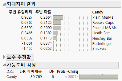

그림 19.4 최대차이 보고서
MaxDiff Report
이 보고서는 Candy가 유의함을 나타냅니다. 효용이 가장 높은 세 가지 사탕 종류는 Plain M&Ms, Reese’s Cups, Peanut M&Ms입니다.
