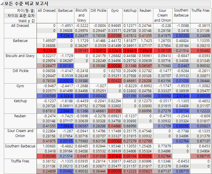

그림 5.1 최대차이의 모든 비교 보고서
MaxDiff All Comparisons Report
