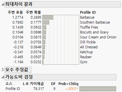

그림 5.3 Potato Chip Combined.jmp에 대한 최대차이 보고서
MaxDiff Report for Potato Chip Combined.jmp
이 보고서에서는 Profile ID가 유의함을 나타냅니다. 즉, 다양한 칩 종류에 대한 선호도가 유의하게 다르다는 의미입니다. Barbecue 칩의 주변 효용 값이 가장 높습니다. Barbecue 칩이 다른 칩 종류보다 선호될 추정 확률은 0.2895입니다.
