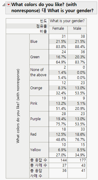

그림 3.44 초기 교차표
Initial Cross Tabulation
총 사례 수가 총 응답 사례 수보다 많습니다. 설문 조사를 작성한 여성은 37명이지만 36명만 이 질문에 대답했습니다.

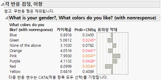

8. "범주형"의 빨간색 삼각형을 클릭하고 다중 응답 검정 > 무응답 제외를 선택합니다.
9. "범주형"의 빨간색 삼각형을 클릭하고 다중 응답 검정 > 동질성 검정, 이항을 선택합니다.
그림 3.45 이항 동질성 검정 결과
Binomial Homogeneity Test Results
이 분석은 파란색과 노란색은 성별 간에 선호도가 비슷하지만 다른 색상은 성별에 따라 더 선호하거나 덜 선호하는 경향이 있음을 뒷받침합니다. 예를 들어 빨간색(Red)은 여성보다 남성이 더 좋아하는 것으로 나타납니다. 검정의 p 값은 0.0044이며, 이는 성별 간에 선호도 차이가 있다는 결론을 뒷받침합니다. Figure 3.44의 교차표에서 여성의 48.6%에 비해 남성의 76.7%가 빨간색을 좋아한다는 것을 확인할 수 있습니다.
출력 상단에는 무응답 행이 분석에서 제외되었음을 나타내는 참고 사항이 있습니다. 출력 하단에는 다중 응답이 CATA(적용 항목 모두 선택) 유형 질문이라고 가정함을 나타내는 참고 사항이 있습니다. 즉, 응답자는 질문에 두 개 이상의 응답을 선택할 수 있습니다. 검정은 응답이 있는 행만 사용하여 수행됩니다. 질문에 대한 응답이 없는 세 개 행은 포함되지 않습니다.
