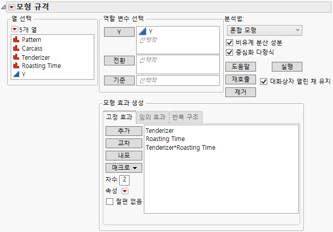

4. "분석법" 목록에서 혼합 모형을 선택합니다.
5. Tenderizer와 Roasting Time을 선택한 후 매크로 > 완전 요인을 선택합니다.
그림 8.27 완료된 고정 효과 탭을 보여 주는 모형 적합 시작 창

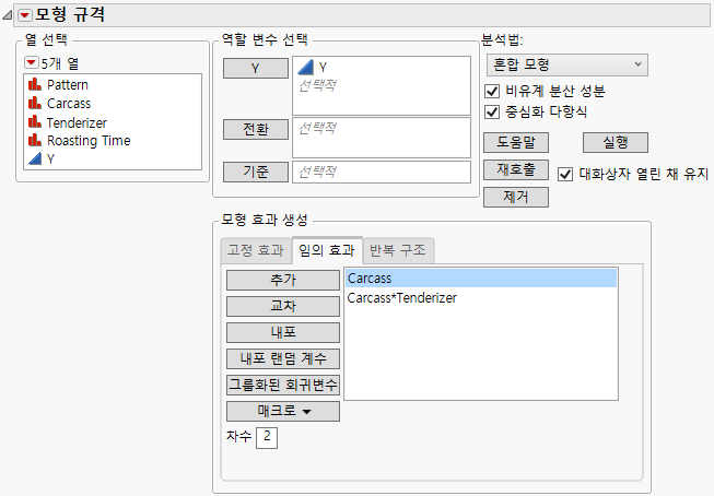

6. 임의 효과 탭을 선택합니다.
7. Carcass를 선택하고 추가를 클릭하여 임의 carcass 효과를 생성합니다.
8. Carcass와 Tenderizer를 선택하고 교차를 클릭합니다.
Carcass*Tenderizer 교호작용은 주구 요인 Tenderizer의 오차 항입니다. 이것은 표준 최소 제곱의 Carcass*Tenderizer&랜덤 항과 동등합니다.
그림 8.28 완료된 임의 효과 탭을 보여 주는 모형 적합 시작 창
Fit Model Launch Window Showing Completed Random Effects Tab

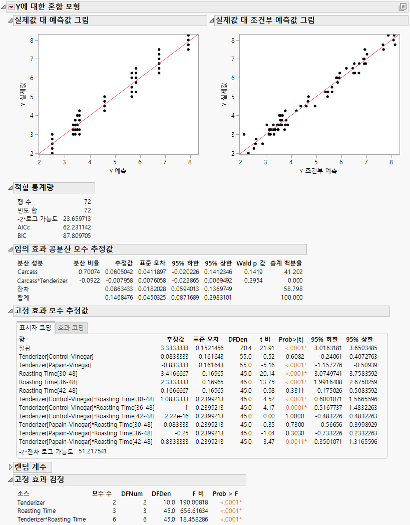

9. 실행을 클릭합니다.
Figure 8.29에 "혼합 모형" 보고서가 표시되어 있습니다.
"실제값 대 예측값 그림" 및 "실제값 대 조건부 예측값 그림"에서 모형 적합 문제가 보이지 않으므로 결과를 해석할 수 있습니다. "고정 효과 검정" 보고서에서는 연화제와 로스팅 시간 사이에 유의한 교호작용이 있음을 나타냅니다.

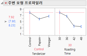

1. "혼합 모형"의 빨간색 삼각형을 클릭하고 주변 모형 추론 > 프로파일러를 선택합니다.
그림 8.30 Roasting Time이 30분으로 설정된 주변 모형 프로파일러
Marginal Model Profiler with Roasting Time Set to 30 Minutes
2. "Roasting Time" 패널에서 빨간색 수직 파선을 36, 42, 48로 움직입니다.
Figure 8.30에서 로스팅 시간이 30분 또는 36분일 때 파파인(Papain)과 식초(Vinegar) 연화제 모두 대조군(Control)보다 연질 스코어가 유의하게 낮습니다. 그러나 42분에서는 유의한 차이가 없습니다. 48분일 때는 파파인(Papain) 값이 대조군(Control)보다 낮지만 식초(Vinegar) 값은 그렇지 않습니다. 42분을 제외한 모든 시간에서 파파인(Papain)의 연질 스코어가 식초(Vinegar)보다 낮습니다.

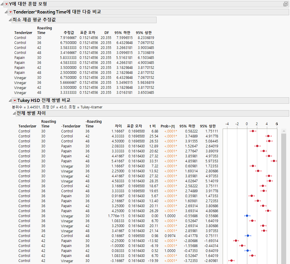

3. "혼합 모형"의 빨간색 삼각형을 클릭하고 다중 비교를 선택합니다.
4. Tenderizer*Roasting Time을 선택합니다.
5. 전체 쌍별 비교 - Tukey HSD를 선택한 후 확인을 클릭합니다.
Figure 8.31에서는 쌍별 비교 목록의 일부를 보여 줍니다. 프로파일러에서 관측한 파파인(Papain)과 식초(Vinegar)의 차이는 대부분 통계적으로 유의합니다. 따라서 파파인(Papain)이 더 나은 연화제입니다.
