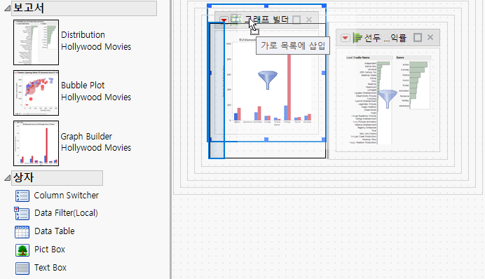

1. 왼쪽 보고서("그래프 빌더")의 가운데를 마우스 오른쪽 버튼으로 클릭하고 선택 필터로 사용을 선택합니다.
2. 또 다른 보고서를 두 번째 선택 필터로 추가하기 위해 "Bubble Plot" 썸네일을 클릭하고 "그래프 빌더" 그래프 주위의 파란색 선으로 드래그합니다.
그림 12.15 버블 그림을 그래프 빌더 그래프로 드래그
Dragging the Bubble Plot into the Graph Builder Graph
두 썸네일 모두에 필터 아이콘이 나타납니다.

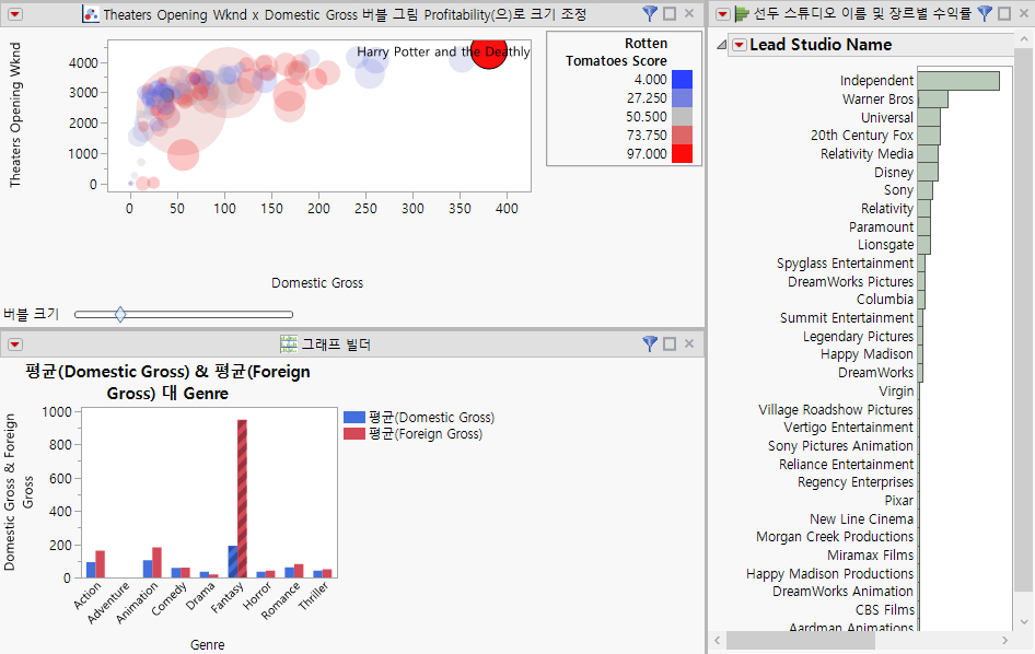

4. 왼쪽 보고서에서 "Fantasy" 장르의 막대 중 하나를 선택합니다.
그림 12.16 데이터 필터링
Filtering Data
오른쪽 보고서를 보면 "Warner Bros" 및 "Independent" 스튜디오에서 판타지 영화를 가장 많이 제작했음을 알 수 있습니다. 아래쪽 보고서에서는 Harry Potter가 가장 많은 수익을 낸 판타지 영화였음을 알 수 있습니다.
