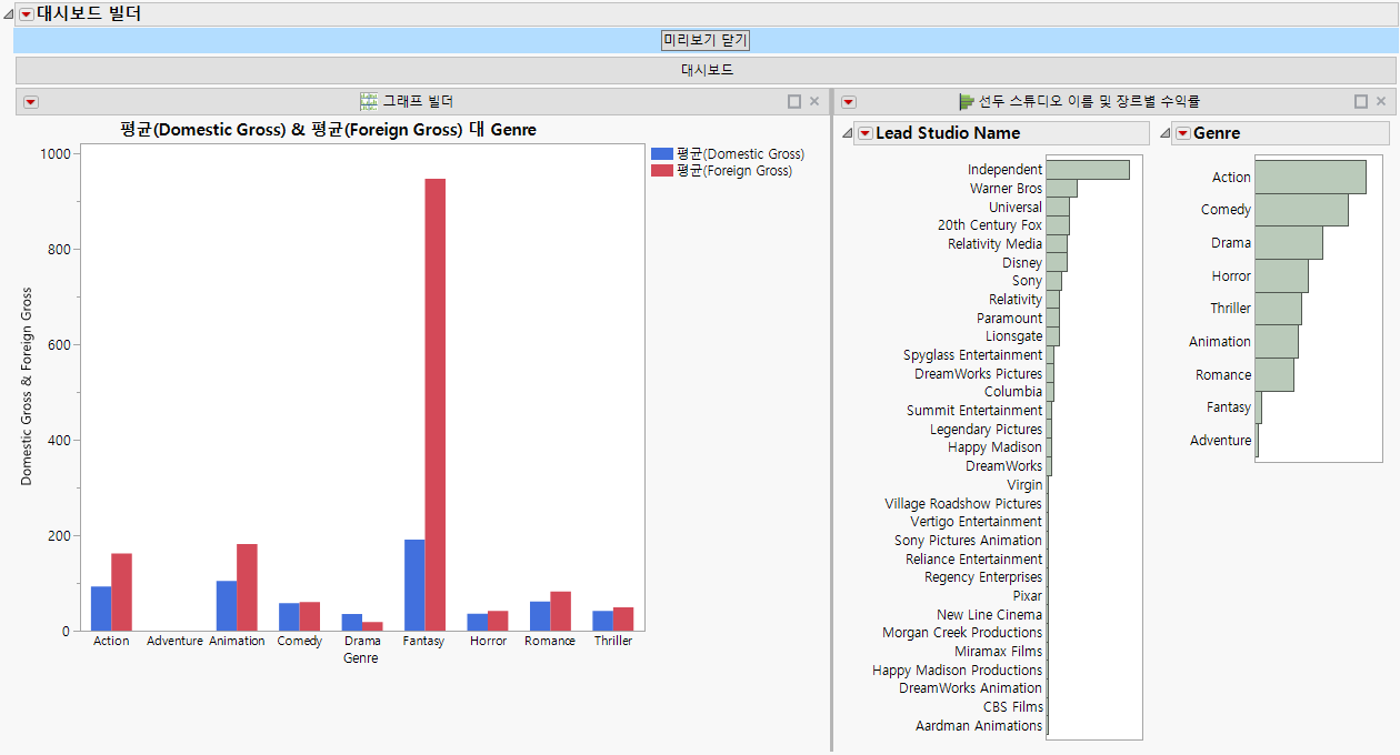

JMP는 확장 가능한 프로그램이므로 사용자가 JMP의 기능을 확장하여 고유한 JMP 구성 요소를 생성할 수 있습니다. 대시보드 빌더를 사용하면 정기적으로 보고서를 실행하고 표시할 수 있는 시각적 도구인 대시보드에 여러 보고서를 결합할 수 있습니다. JSL에 대한 지식이 없어도 됩니다. 템플릿에서 시작하여 보고서 구성 요소를 클릭하고 그래프와 그림을 삽입하기만 하면 대시보드가 완성됩니다. 대시보드 빌더 외부에서 창을 결합하여 대시보드를 생성할 수도 있습니다.
그림 12.1 두 개의 보고서가 포함된 대시보드
A Dashboard with Two Reports
