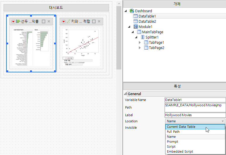

데이터 테이블의 위치를 변경하려면
데이터 테이블(현재 데이터 테이블 또는 이름)의 위치를 할당한 후 대시보드의 "개체" 및 "특성" 페인에서 설정을 변경할 수 있습니다.
1. "대시보드 빌더"의 빨간색 삼각형을 클릭하고 특성 표시를 선택합니다.
그림 12.19 개체 및 특성 페인
The Objects and Properties Panes‘
2. "개체" 페인에서 DataTable1을 선택합니다.
3. "특성" 페인에서 위치를 Figure 12.19에 표시된 것과 같이 변경합니다.
예를 들어 "Location"에서 "Name"을 "Current Data Table"로 변경하면 대시보드의 선택된 그래프가 현재 데이터 테이블을 기준으로 하게 됩니다.
참고: "Location" 값 "Current Data Table"은 대시보드를 실행할 때만 적용됩니다. 대시보드를 편집할 때는 대시보드 빌더에서 데이터 테이블의 위치로 전체 경로가 사용됩니다.
