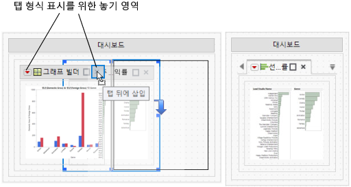

대시보드를 편집하는 동안 보고서를 쉽게 재배열할 수 있도록 보고서 주위의 외곽선에는 놓기 영역이 포함되어 있습니다. 보고서를 상자의 다른 영역으로 드래그하면 상자의 일부분이 강조 표시됩니다. 강조 표시는 해당 상자를 놓을 수 있는 위치를 보여 줍니다.
Figure 12.4에서는 탭 형식 보고서를 생성하는 방법을 보여 줍니다. "분포" 보고서를 탭 안에 넣으려면 해당 막대 차트 보고서를 보고서의 오른쪽 상단이 강조 표시될 때까지 다른 보고서 위로 드래그합니다. 그러면 "분포" 보고서가 다른 보고서의 위에 탭으로 나타납니다.
탭 형식 보고서를 제거하려면 보고서의 가운데를 클릭하고 탭 바깥쪽으로 드래그합니다.
그림 12.4 대시보드 편집 모드에서 탭 형식 보고서 작업
Working with Tabbed Reports in Dashboard Edit Mode

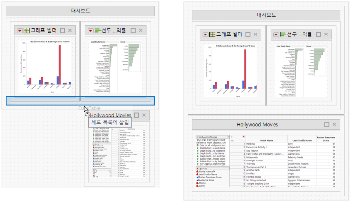

Figure 12.5에서는 보고서의 하단 테두리 안에 데이터 테이블을 넣는 예를 보여 줍니다.
데이터 테이블을 보고서 내부가 아니라 보고서 아래에 표시하려면 "Data Table" 상자를 대시보드의 보고서 아래로 드래그합니다. 그러면 상자가 보고서의 하단 테두리 안쪽에 맞춰집니다.
그림 12.5 보고서 내부에 데이터 테이블 표시
Displaying a Data Table Inside a Report

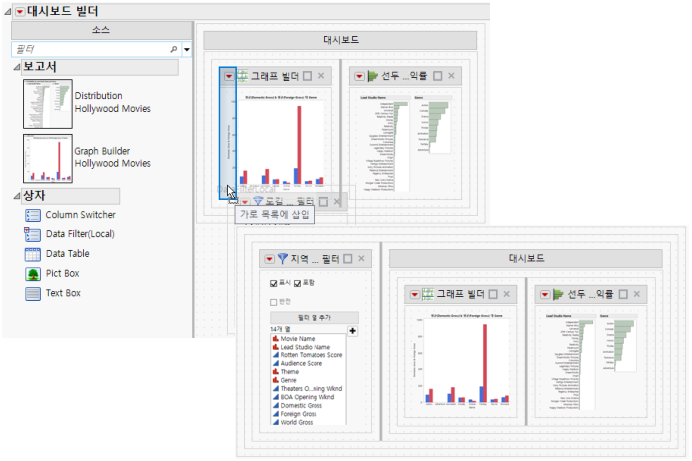

Figure 12.6에서는 보고서의 왼쪽에 표시되는 데이터 필터를 보여 줍니다.
그림 12.6 보고서의 왼쪽에 데이터 필터 추가
Adding a Data Filter to the Left of a Report
팁: 필터가 어떤 보고서에 작용하는지 또는 필터가 모든 그래프에 적용되는지 여부를 확인하기 어려울 수 있습니다. 데이터 필터 제목을 변경하여 필터의 영향을 받는 그래프를 나타낼 수 있습니다.

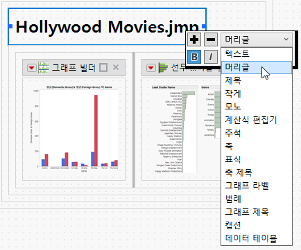

대시보드의 텍스트 형식
대시보드를 편집할 때 텍스트 상자에 있는 텍스트의 형식을 지정할 수 있습니다. 텍스트 상자를 대시보드로 드래그하고 텍스트 상자의 가운데를 클릭합니다. 그러면 형식 지정 옵션이 표시됩니다.
그림 12.7 텍스트 상자의 형식 지정 옵션
Formatting Options for a Text Box
