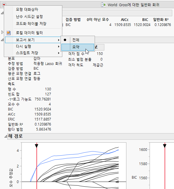

그래프와 통계량이 포함된 보고서는 크기가 매우 커질 수 있습니다. 보고서를 실행하는 동안 그래프만 보려면 보고서의 위쪽 빨간색 삼각형을 선택한 후 보고서 보기 > 요약을 선택합니다. Figure 12.8에 표시된 보고서는 원래 모수 추정값을 보여 주었습니다. 요약 보기에서는 그래프만 보여 줍니다.
그림 12.8 보고서 요약 보기
Viewing a Summary of the Report

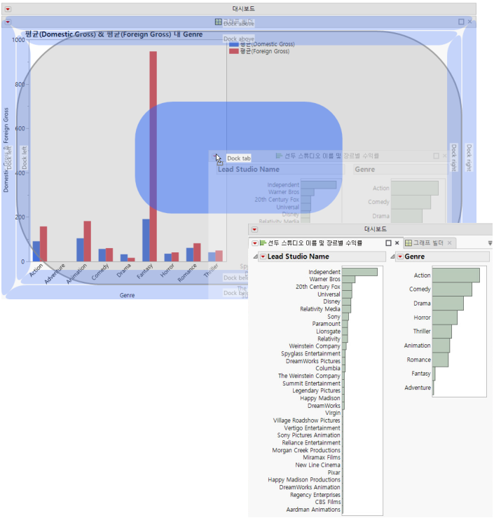

실행 중인 대시보드에서 보고서를 강조 표시된 놓기 영역으로 드래그하여 보고서를 재배열할 수 있습니다. 놓기 영역은 보고서를 놓을 수 있는 위치를 나타냅니다. Figure 12.9에서는 보고서를 탭 안으로 이동하는 예를 보여 줍니다. 분포 보고서를 "탭 도킹" 놓기 영역 안에 놓으면 첫 번째 탭에 해당 보고서가 배치됩니다.
그림 12.9 실행 중인 대시보드에서 탭 형식 보고서 생성
Creating Tabbed Reports in a Running Dashboard

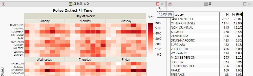

대시보드를 실행하는 동안 특정 보고서만 보려면 보고서의 탭 최대화 상자를 선택합니다.
그림 12.10 탭 최대화
Maximizing a Tab

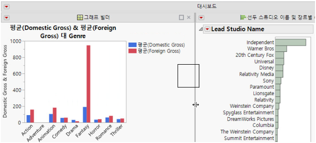

대시보드에서 보고서 사이에 표시되는 두꺼운 회색 선을 분할선이라고 합니다. 페인 크기를 조정하려면 이 분할선을 드래그합니다. 페인이 너무 넓어서 포함된 보고서가 표시되지 않으면 페인이 닫힙니다. 분할선을 대시보드의 바깥쪽 모서리에서 안쪽으로 드래그하면 다시 모든 보고서가 표시됩니다. Figure 12.12에서는 축소된 보고서와 확대된 보고서를 보여 줍니다.
그림 12.12 실행 중인 대시보드에서 페인 크기 조정
Resizing Panes in a Running Dashboard
그래프의 모서리를 드래그할 수도 있습니다. 창 너비와 다른 보고서를 고려하여 허용되는 한도 내에서 그래프의 너비를 늘릴 수 있습니다.
