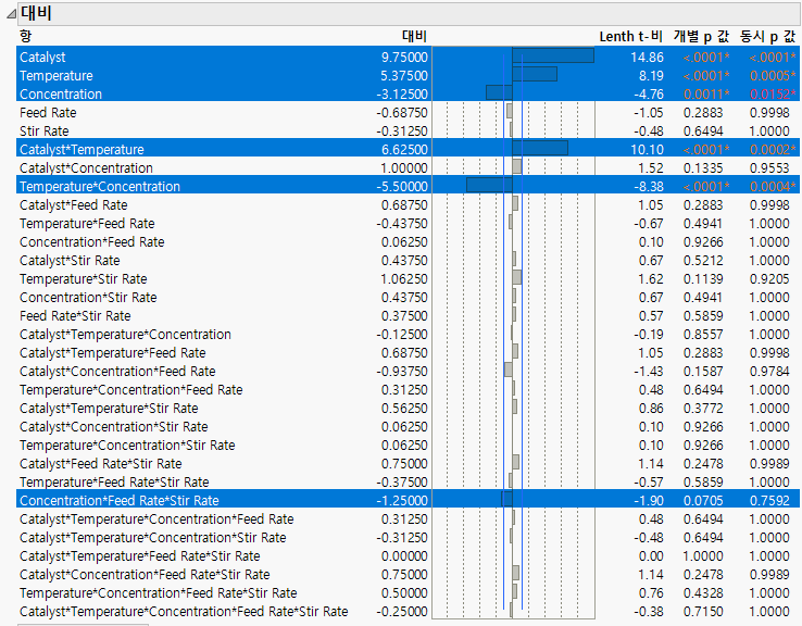

"선별" 보고서는 "대비" 보고서와 "1/2 정규 확률도"를 보여 줍니다. "대비" 보고서는 최대 5원 교호작용까지 총 31개의 잠재적 효과에 대한 추정값을 보여 줍니다.

참고: "대비" 보고서의 p 값은 몬테카를로 시뮬레이션을 사용하여 계산되므로 Figure 13.4에 표시된 값과 동일하지 않을 수 있습니다. 자세한 내용은 Lenth 유사 표준 오차에 대한 통계 상세 정보에서 확인하십시오.

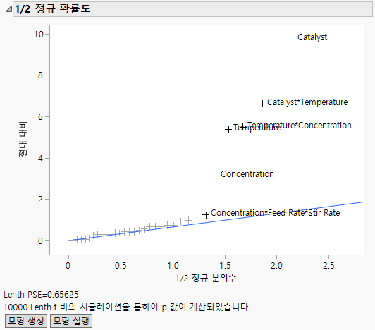

"대비" 섹션에 강조 표시된 6개 효과는 "1/2 정규 확률도"에서 라벨이 지정되어 있습니다.
그림 13.5 Reactor 32 Runs.jmp에 대한 1/2 정규 확률도
Half Normal Plot for Reactor 32 Runs.jmp
"1/2 정규 확률도"는 라벨이 지정된 효과 중 5개 이상이 랜덤 변형의 결과일 경우 예상할 수 있는 것보다 더 크다는 강력한 증거를 제시합니다. 즉, 이러한 효과가 활성임을 나타냅니다. 이 그림에는 삼원 교호작용 Concentration*Feed Rate*Stir Rate가 활성이라는 징후가 명확하게 나타나지 않습니다.
Figure 13.4의 "대비" 섹션에서 삼원 교호작용 Concentration*Feed Rate*Stir Rate의 "개별 p 값"은 0.0705이고 "동시 p 값"은 0.7592입니다. 이 효과는 "1/2 정규 확률도"에서 강조되지 않고 p 값이 크기 때문에 모형에 포함하지 않기로 결정합니다.
3. "1/2 정규 확률도"에서 직사각형 형태로 드래그하여 Concentration*Feed Rate*Stir Rate를 제외하고 라벨이 지정된 모든 효과를 선택합니다.
4. 모형 생성을 클릭하여 5개 효과가 포함된 "모형 적합" 창을 엽니다.
5. 실행을 클릭합니다.
"실제값 대 예측값 그림"에 적합 결여의 증거가 없으며 "효과 요약" 섹션에서는 5개 효과가 모두 유의함을 보여 줍니다.

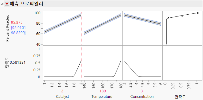

"완전 요인" 창에서 반응을 정의할 때 "목표"를 "최대화"로 지정했으므로 "예측 프로파일러" 보고서에 "만족도"가 표시됩니다. 프로파일러의 위쪽 행에서 맨 오른쪽에 표시된 만족도 함수는 값이 100일 때 가장 적합하고 값이 90 이하일 때 가장 적합하지 않음을 나타냅니다.
3. "예측 프로파일러"의 빨간색 삼각형을 클릭하고 최적화 및 만족도 > 만족도 최대화를 선택합니다.
그림 13.6 만족도 최대화 설정을 보여 주는 예측 프로파일러
Prediction Profiler Showing Settings That Optimize Desirability
표시된 설정에서 Percent Reacted 예측 평균은 95.875이고 신뢰 구간은 92.91 ~ 98.84입니다. 세 가지 요인 모두 식별된 설정이 실험에 사용된 범위의 극단에 있습니다. 이후 실험에서는 이러한 설정 이외에서 공정 동작을 분석해야 합니다.
