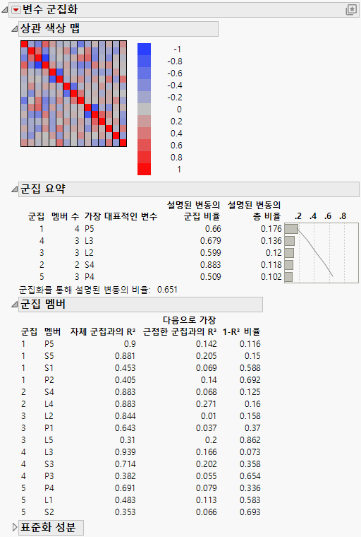

5. "변수 군집화"의 빨간색 삼각형을 클릭하고 군집 성분 저장을 선택합니다.
그룹화된 다섯 개의 계산식 열이 데이터 테이블에 추가됩니다.
그림 17.5 Penta.jmp에 대한 변수 군집화 보고서
Cluster Variables Report for Penta.jmp
"군집 요약" 및 "군집 멤버" 보고서에서는 변수가 다섯 개 그룹으로 군집화되어 다섯 개의 군집 성분 변수가 있음을 보여 줍니다.

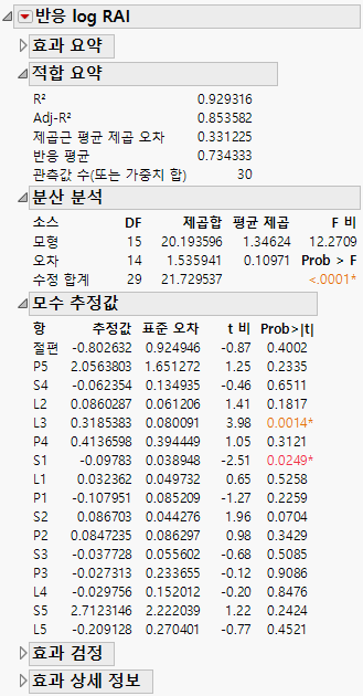

3. 모든 연속형 변수(S1 ~ P5)를 선택하고 추가를 클릭합니다.
Obs Name을 포함하지 않도록 주의하십시오.
4. 대화상자 열린 채 유지 옆의 상자를 선택합니다.
5. 실행을 클릭합니다.
그림 17.6 모든 연속형 예측 변수를 사용한 모형의 최소 제곱 적합 보고서

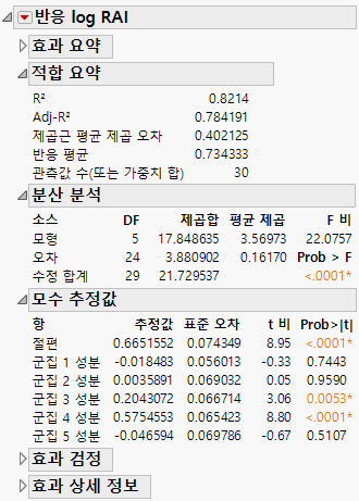

6. "모형 적합" 창의 "모형 효과 생성" 목록에서 모든 변수를 선택하고 제거를 클릭합니다.
7. 군집 성분 그룹을 선택하고 추가를 클릭합니다.
8. 실행을 클릭합니다.
그림 17.7 군집 성분을 예측 변수로 사용한 모형의 최소 제곱 적합 보고서
Fit Least Squares Report for Model with Cluster Components as Predictors
다섯 개의 군집 성분만 예측 변수로 포함하는 모형은 상당한 양의 반응 변동을 설명합니다(수정 R² = 0.784). 15개의 예측 변수를 모두 사용하는 모형의 수정 R²은 약간 더 높은 0.853입니다(Figure 17.6 참조).
