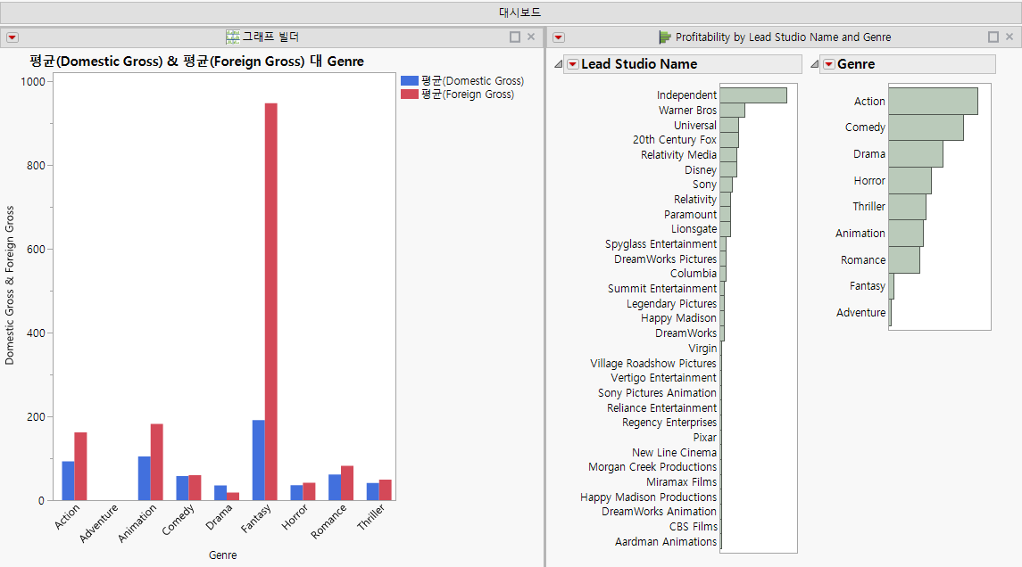

두 개의 JMP 보고서를 생성했고 다음날 업데이트된 데이터 집합에 대해 보고서를 다시 실행하려는 경우를 가정해 보겠습니다. 이 예에서는 대시보드 빌더의 보고서에서 대시보드를 생성하는 방법을 보여 줍니다.
1. 도움말 > 샘플 데이터 폴더를 선택하고 Hollywood Movies.jmp를 엽니다.
2. "Distribution: Profitability by Lead Studio and Genre" 및 "Graph Builder: World and Domestic Gross by Genre"라는 테이블 스크립트를 실행합니다.
3. 어느 창에서든 파일 > 새로 만들기 > 대시보드를 선택합니다.
일반적인 레이아웃을 위한 템플릿이 나타납니다.
4. 2x1 대시보드 템플릿을 선택합니다.
두 개의 보고서를 위한 공간이 있는 상자가 작업 공간에 나타납니다.
5. "보고서" 목록에서 보고서 썸네일을 두 번 클릭하여 대시보드에 배치합니다.
6. "대시보드 빌더"의 빨간색 삼각형을 클릭하고 미리보기 모드를 선택합니다.
대시보드의 미리보기가 나타납니다. 그래프가 서로 연결되고 데이터 테이블과 연결되어 있습니다. 또한 "분포" 및 "그래프 빌더" 플랫폼과 동일한 빨간색 삼각형 옵션이 있습니다.
7. 미리보기 닫기를 클릭합니다.
그림 7.11 두 개의 보고서가 있는 대시보드
Dashboard with Two Reports
