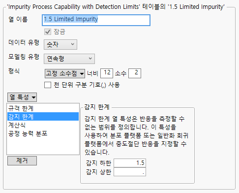

이 데이터 테이블에는 감지 하한 수준이 서로 다른 네 개의 열이 포함되어 있습니다. 예를 들어 1.5 Limited Impurity 열에서 1.5보다 작은 Actual Impurity 값은 모두 1.5로 변경되었으며, 해당 열에는 1.5를 감지 하한으로 지정하는 "감지 한계" 열 특성이 있습니다. 즉, 이 값보다 작으면 반응을 측정할 수 없습니다.
2. (선택 사항) 1.5 Limited Impurity 열의 "감지 한계" 열 특성을 확인합니다.
1. 데이터 테이블 창의 "열" 패널에서 1.5 Limited Impurity 옆의 별표 아이콘을 클릭합니다.
2. 감지 한계를 선택합니다.
그림 3.24 1.5 Limited Impurity 열의 열 정보 창
Column Information Window for 1.5 Limited Impurity Column
3. 확인을 클릭합니다.

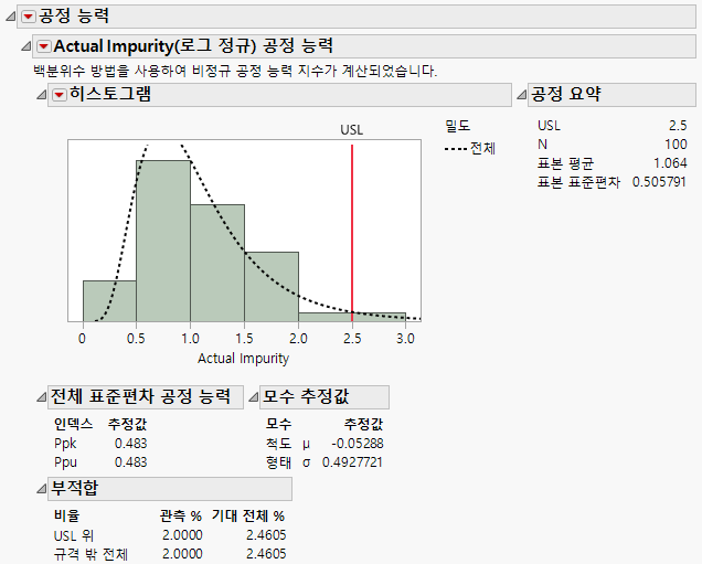

8. "Actual Impurity"의 빨간색 삼각형을 클릭하고 연속형 적합 > 로그 정규 적합을 선택합니다.
9. "적합된 로그 정규 분포"의 빨간색 삼각형을 클릭하고 공정 능력을 선택합니다.
"공정 능력 분석" 창에서 "2.5"가 규격 상한으로 사용됩니다. 이 값은 Actual Impurity 열의 "규격 한계" 열 특성에서 가져옵니다.
10. 확인을 클릭합니다.
11. (선택 사항) "Actual Impurity"의 빨간색 삼각형을 클릭하고 히스토그램 옵션 > 히스토그램을 선택합니다.
히스토그램 보고서를 숨기면 공정 능력 분석을 위한 공간이 확보됩니다.
그림 3.25 Actual Impurity에 대한 공정 능력 보고서
Process Capability Report for Actual Impurity

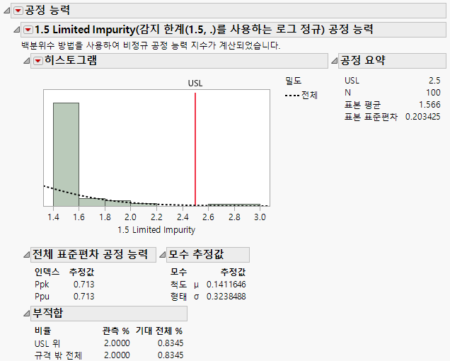

14. "열 전환기"에서 1.5 Limited Impurity를 선택합니다.
그림 3.26 감지 한계가 1.5인 Impurity에 대한 공정 능력 보고서
Process Capability Report for Impurity with Detection Limit of 1.5
공정 능력 분석에서는 값 1.5가 중도절단된 관측값이라는 점을 고려하기 위해 중도절단 로그 정규 분포를 사용합니다. "공정 능력" 아래의 보고서 제목을 보면 이 분석에 사용된 감지 한계를 알 수 있습니다.
15. (선택 사항) "열 전환기"에서 다른 열을 선택하여 다양한 감지 하한 값에 따라 공정 능력 보고서가 어떻게 변하는지 조사합니다.
