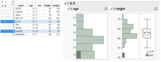

히스토그램, 상자 그림 및 요약 통계량을 사용하여 단일 변수의 분포를 탐색하려면 분포 플랫폼을 사용합니다. t 검정, z 검정, 카이제곱 검정, 동등성 검정 등을 비롯한 여러 가지 유형의 가설 검정을 수행할 수 있습니다. 신뢰도, 공차 및 예측 구간을 생성하고 공정 능력을 추정할 수도 있습니다. 단변량이란 관련 변수가 두 개(이변량) 또는 여러 개(다변량)가 아니라 하나뿐임을 의미합니다. 그러나 하나의 보고서에서 여러 개별 변수의 분포를 검토할 수도 있습니다. 각 변수의 보고서 내용은 변수가 범주형(명목형 또는 순서형)인지 연속형인지에 따라 달라집니다.
분포 보고서 창은 대화식입니다. 히스토그램 막대를 클릭하면 다른 모든 히스토그램과 데이터 테이블에서 해당 데이터가 강조 표시됩니다.
그림 3.1 분포 플랫폼의 예
Example of the Distribution Platform
