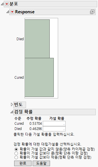

확률 검정 보고서 시작
1. 도움말 > 샘플 데이터 폴더를 선택하고 Penicillin.jmp를 엽니다.
2. 분석 > 분포를 선택합니다.
3. Response를 선택하고 Y, 열을 클릭합니다.
4. 확인을 클릭합니다.
5. "Response"의 빨간색 삼각형을 클릭하고 확률 검정을 선택합니다.
그림 3.15 수준이 정확히 두 개인 변수에 대한 확률 검정 보고서 옵션
Test Probabilities Report Options for a Variable with Exactly Two Levels

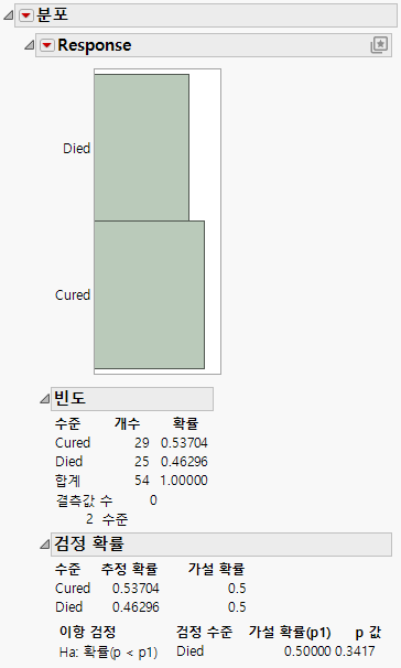

확률 검정 보고서 생성
1. 두 "가설 확률" 필드 모두에 0.5를 입력합니다.
2. 확률이 가설 값보다 작음 버튼을 클릭합니다.
3. 완료를 클릭합니다.
이항 검정의 정확 확률이 계산됩니다.
그림 3.16 수준이 정확히 두 개인 변수에 대한 확률 검정 보고서의 예
Examples of Test Probabilities Reports for a Variable with Exactly Two Levels
