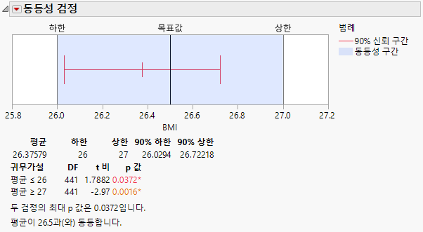

분포 플랫폼의 "동등성 검정" 옵션을 사용하면 모평균이 가설 값과 동일한지 여부를 평가할 수 있습니다. 차이가 없는 것과 동등하게 간주되는 임계 차이를 정의해야 합니다. "동등성 검정" 옵션은 TOST(Two One-Sided Tests: 두 개의 단측 검정) 방법을 사용합니다. 두 개의 단측 t 검정은 실제 평균과 가설 값 사이의 차이가 임계를 초과하는 귀무가설에 대해 구성됩니다. 두 귀무가설이 모두 기각되면 실제 차이가 임계를 초과하지 않는 것입니다. 이 경우 평균이 실제적으로 가설 값과 동등한 것으로 간주할 수 있다는 결론을 내릴 수 있습니다.
"동등성 검정" 옵션을 선택할 때는 가설 평균, 임계 차이(실제적으로 0으로 간주되는 차이) 및 신뢰 수준을 지정합니다. 신뢰 수준은 1-α이며, 여기서 α는 각 단측 검정의 유의 수준입니다.
Figure 3.11에서는 Diabetes.jmp 샘플 데이터 테이블의 BMI 변수에 대한 "동등성 검정" 보고서를 보여 줍니다. 가설 평균은 26.5이고, 실제적으로 0으로 간주되는 차이는 0.5로 지정되어 있습니다.

Test Equivalence Report
이 보고서에는 다음이 표시됩니다.
• "목표값"과 경계("하한" 및 "상한"이라는 라벨이 표시된 수직선으로 정의됨)를 보여 주는 정의된 동등성 구간의 그림
• 계산된 평균의 신뢰 구간. 이 신뢰 구간은 1 - 2 * 유의 수준 구간입니다.
• 계산된 평균, 지정된 하한 및 상한 경계, 평균의 (1 - 2 * 알파) 수준 신뢰 구간을 보여 주는 테이블
• 두 개의 단측 검정 결과를 보여 주는 테이블
• 결과를 요약하고, 평균을 목표값과 동등한 것으로 간주할 수 있는지 여부를 언급하는 노트
