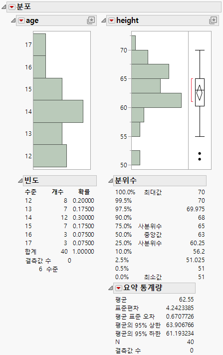

초기 "분포" 보고서에는 각 변수에 대한 히스토그램과 보고서가 포함됩니다.
그림 3.5 초기 분포 보고서 창
The Initial Distribution Report Window

히스토그램 및 보고서
히스토그램에는 데이터가 시각적으로 표시됩니다. 자세한 내용은 히스토그램에서 확인하십시오.
범주형 변수에 대한 초기 보고서에는 "빈도" 보고서가 포함됩니다. 자세한 내용은 빈도 보고서에서 확인하십시오.
연속형 변수에 대한 초기 보고서에는 "분위수" 및 "요약 통계량" 보고서가 포함됩니다. 자세한 내용은 분위수 보고서 및 요약 통계량 보고서에서 확인하십시오.
