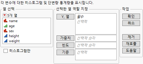

분석 > 분포를 선택하여 분포 플랫폼을 시작할 수 있습니다.
그림 3.4 분포 시작 창
The Distribution Launch Window

Y, 열
분석하려는 변수를 할당합니다. 각 변수에 대해 히스토그램과 관련 보고서가 표시됩니다.
가중치
연속형 Y의 관측값에 대한 가중치를 지정하는 변수를 할당합니다. 범주형 Y의 경우에는 "가중치" 열이 무시됩니다. 가중치 합계를 기준으로 하는 모든 통계량은 가중치의 영향을 받습니다.
빈도
이 역할에 빈도 변수를 할당합니다. 이 기능은 데이터를 요약할 경우에 유용합니다. 이 경우 Y 값에 대한 열 하나와 Y 값의 발생 빈도에 대한 또 다른 열이 있게 됩니다. 이 변수의 합계는 "요약 통계량" 보고서에 표시되는 전체 개수에 포함됩니다(N으로 표시). 다른 모든 적률 통계량(평균, 표준편차 등)도 빈도 변수의 영향을 받습니다.
기준
기준 변수의 각 수준에 대해 개별 보고서를 생성합니다. 기준 변수가 둘 이상 할당되면 기준 변수의 가능한 각 수준 조합에 대해 개별 보고서가 생성됩니다.
공정 능력 생성
(열에 "규격 한계" 열 특성이 포함된 경우에만 나타남) "규격 한계" 열 특성이 포함된 분석 열에 대한 공정 능력 보고서를 추가합니다.
히스토그램만
보고서 창에서 히스토그램을 제외한 모든 내용을 제거합니다.
