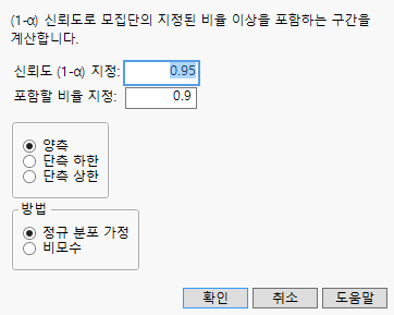

5. "OZONE"의 빨간색 삼각형을 클릭하고 공차 구간을 선택합니다.
그림 3.21 공차 구간 창
The Tolerance Intervals Window
6. 기본 선택 사항을 유지하고 확인을 클릭합니다.
