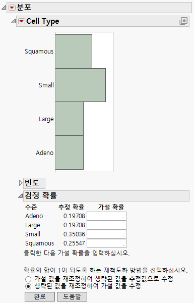

5. "Cell Type"의 빨간색 삼각형을 클릭하고 확률 검정을 선택합니다.
그림 3.17 수준이 세 개 이상인 변수에 대한 확률 검정 보고서 옵션
Test Probabilities Report Options for a Variable with More Than Two Levels

1. 네 개의 "가설 확률" 필드 모두에 0.25를 입력합니다.
2. 생략된 값을 재조정하여 가설 값을 수정을 선택합니다.
3. 완료를 클릭합니다.

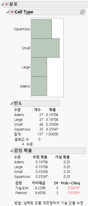

가능도비 및 Pearson 카이제곱 검정이 계산됩니다.
그림 3.18 수준이 세 개 이상인 변수에 대한 확률 검정 보고서
Test Probabilities Reports for a Variable with More Than Two Levels
