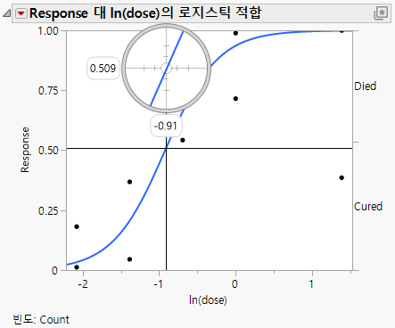

로지스틱 플랫폼에서 십자기호 도구를 사용하여 역추정 예측의 근사값을 시각적으로 산출할 수 있습니다. 반응 수준이 정확히 두 개뿐인 경우 역추정 예측 옵션을 사용하여 정확한 역추정 예측을 요청할 수 있습니다. 역추정 예측은 Y 변수의 목표 수준에 대해 주어진 확률에 해당하는 X 변수의 추정값과 해당 추정값에 대한 신뢰 구간을 제공합니다.

십자기호 도구
7. 십자기호 도구를 클릭합니다.
8. 십자기호가 그림 왼쪽에 있는 세로(Response) 확률 축의 약 0.5 지점에 오도록 합니다.
9. 십자기호의 교차점을 예측선 쪽으로 이동하고 십자기호 아래에 표시되는 In(dose) 값을 읽습니다.
그림 8.10 로지스틱 그림에서 사용되는 십자기호 도구의 예
Example of Crosshair Tool on Logistic Plot
이 예에서 ln(dose)이 약 -0.9인 토끼는 치료될 가능성과 죽을 가능성이 동일합니다. 정확한 역추정 예측을 구하려면 "역추정 예측" 옵션을 사용하십시오.

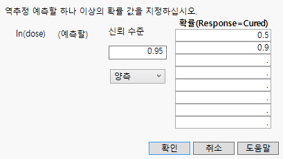

역추정 예측 옵션
10. "로지스틱 적합"의 빨간색 삼각형 메뉴를 클릭하고 역추정 예측을 선택합니다(Figure 8.11).
11. 신뢰 수준에 0.95를 입력합니다.
12. 신뢰 구간으로 양측을 선택합니다.
13. 관심 있는 반응 확률을 요청합니다. 이 예에서는 0.5와 0.9를 입력합니다. 즉, 치료 확률이 0.5와 0.9인 ln(dose)의 값을 요청합니다.
그림 8.11 역추정 예측 창
Inverse Prediction Window
14. 확인을 클릭합니다.

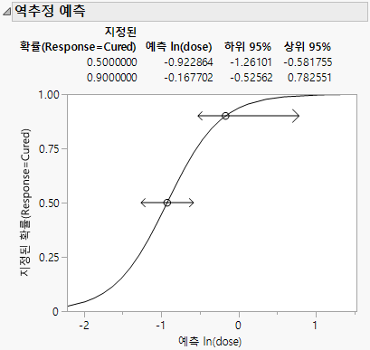

그림 8.12 역추정 예측 그림의 예
Example of Inverse Prediction Plot
"역추정 예측" 보고서에 X 변수 값의 추정값과 해당 신뢰 구간이 테이블 형식 및 그래픽 형식으로 표시됩니다. 예를 들어 치료 확률이 90%에 이르는 ln(dose)의 값은 -0.526 ~ 0.783으로 추정됩니다.
