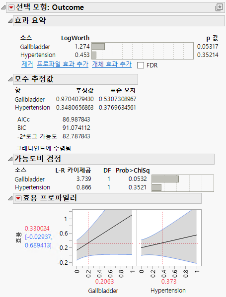

11. "선택 모형: Outcome"의 빨간색 삼각형을 클릭하고 효용 프로파일러를 선택합니다.
그림 4.42 Endometrial Cancer 데이터에 대한 로지스틱 회귀
Logistic Regression on Endometrial Cancer Data
각 요인에 대한 가능도비 검정이 제공됩니다. Gallbladder는 0.05 수준에서 거의 유의합니다(p 값 = 0.0532). 효용 프로파일러를 사용하여 요인이 반응에 미치는 영향을 시각화할 수 있습니다.
