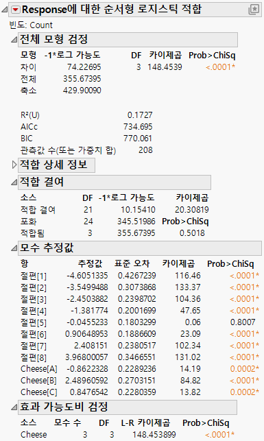

그림 12.4 순서형 로지스틱 적합 보고서
Ordinal Logistic Fit Report
이 예의 모형 적합을 통해 절편만 있는 모형에 대한 -1*로그 가능도 429.9가 완전 모형에 대해 355.67로 감소합니다. 이 감소로 인해 자유도가 3인 전체 모형의 가능도비 카이제곱 통계량이 148.45로 산출됩니다. 따라서 인지된 치즈 맛의 차이는 매우 유의합니다.
가장 선호하는 치즈 첨가물은 음의 모수 추정값이 가장 큰 첨가물입니다. Cheese[D]는 설계 행렬의 자체 열이 없으므로 모수 추정값 보고서에 표시되지 않습니다. 그러나 Cheese D의 효과는 다른 효과의 음의 합계로 계산할 수 있으며 Table 12.1에 표시됩니다.

"적합 결여" 보고서에서는 모형이 데이터를 잘 적합시키는지에 대한 검정을 보여 줍니다.
순서형 문제로 볼 때, 처음 8개의 반응 수준에는 각각 절편이 있지만 네 개의 Cheese 수준에는 세 개의 모수만 있습니다. 따라서 순서형 모형의 자유도는 3입니다. 순서형 모형은 적합 결여 검정에서 적합 모형입니다.
명목형 문제로 볼 때, 처음 8개의 반응 수준에는 각각 절편 및 네 개의 Cheese 수준에 대한 세 개의 모수가 있습니다. 따라서 명목형 모형의 자유도는 8 x 3 = 24입니다. 결과적으로 명목형 모형은 적합 결여 검정에서 포화 모형입니다.
이 예에서 순서형 모형의 적합 결여 검정은 명목형 모형을 비교 대상으로 순서형 반응 모형을 검정합니다. 적합 결여가 유의하지 않으면 순서형 모형이 적절하다고 간주합니다.
