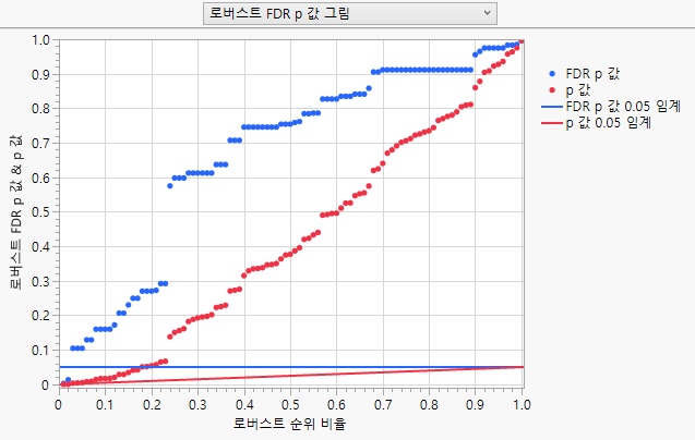

그림 24.12 Drosophila 데이터에 대한 로버스트 FDR p 값 그림
Robust FDR PValue Plot for Drosophila Data
0.05 미만의 빨간색 점으로 표시된 것처럼 조정되지 않은 로버스트 p 값을 사용하여 많은 검정이 유의합니다. 그러나 로버스트 FDR p 값에 따르면 두 가지 검정만 유의합니다. 이 두 점은 FDR LogWorth 값을 보여 주는 그림에서 더 쉽게 식별됩니다.

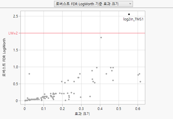

8. "반응 변수 선별"의 그림 제목 목록을 클릭하고 로버스트 FDR LogWorth 대 효과 크기를 선택합니다.
9. 로버스트 FDR LogWorth 값이 2를 초과하는 점을 클릭하고 마우스 오른쪽 버튼을 클릭한 후 행 라벨을 선택합니다.
그림 24.13 Drosophila 데이터에 대한 로버스트 LogWorth 대 효과 크기
Robust Logworth by Effect Size for Drosophila Data
빨간색 선(2) 위의 점은 유의 수준이 0.01(-log10(0.01) = 2) 미만입니다. 가로선(약 1.3)은 0.05 유의 수준에 해당합니다.

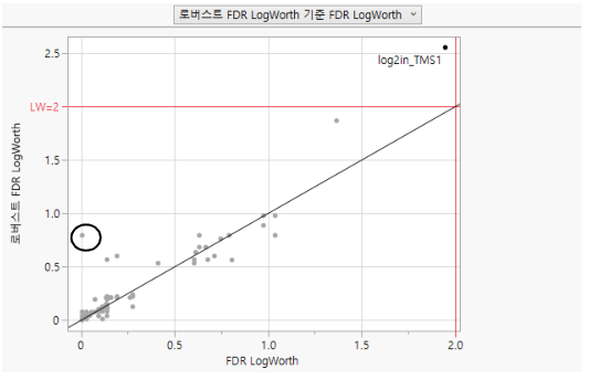

10. "반응 변수 선별"의 그림 제목 목록을 클릭하고 로버스트 FDR LogWorth 대 FDR LogWorth를 선택합니다.
그림 24.14 Drosophila 데이터에 대한 로버스트 FDR LogWorth 대 FDR LogWorth
Robust Logworth by Logworth for Drosophila Data
반응에 대한 로버스트 검정이 일반 검정과 동일할 경우 해당 점은 Figure 24.14에서와 같이 대각선 위에 분포합니다. 그림에서 원 안의 점은 로버스트 LogWorth 값이 LogWorth 값을 초과하므로 선에서 떨어져 있습니다.

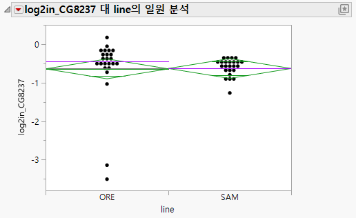

11. 그림에서 이 점을 클릭하여 선택합니다.
12. "결과 테이블"에서 이 점에 해당하는 행을 찾습니다.
반응 log2in_CG8237의 p 값은 0.9568이고 로버스트 p 값은 0.0176입니다.
13. "반응 변수 선별"의 빨간색 삼각형을 클릭하고 선택한 항목 적합을 선택합니다.
반응 log2in_CG8237에 대한 일원 분석이 포함된 "선택한 항목 적합" 보고서가 표시됩니다. 그림에 ORE line에 대한 두 개의 이상치가 표시됩니다(Figure 24.15). 이러한 이상치는 로버스트 검정과 일반 검정의 결과가 서로 다른 이유를 나타냅니다. 이상치는 비로버스트 검정의 오차 분산을 부풀리므로 유의한 효과를 알아보기가 더 어렵습니다. 반면, 로버스트 적합은 이러한 이상치의 비중을 낮추어 오차 분산에 대한 기여도를 줄입니다.
