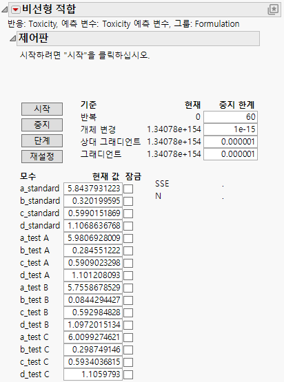

"비선형 적합" 창이 나타납니다. "제어판"에 모수 값과 잠금 옵션이 표시됩니다. 각 모수 앞에 나열된 문자는 곡선 적합 기능에서 예측 모형의 변수에 해당합니다.
그림 15.20 비선형 적합 제어판
Nonlinear Fit Control Panel
팁: 사전 정보에서 값을 알고 있는 경우 모수를 잠글 수 있습니다.

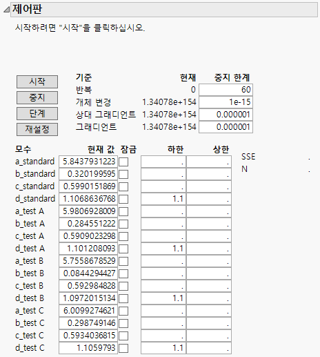

8. "비선형 적합"의 빨간색 삼각형을 클릭하고 모수 경계를 선택합니다.
모수 상한 및 하한을 설정하기 위한 옵션이 모수 옆에 나타납니다.
9. Figure 15.21에 표시된 대로 모수의 하한을 설정합니다. 사전 경험을 통해 약물의 최대 독성이 1.1 이상이라는 것을 알고 있습니다.
그림 15.21 모수 경계 설정
Setting Parameter Bounds

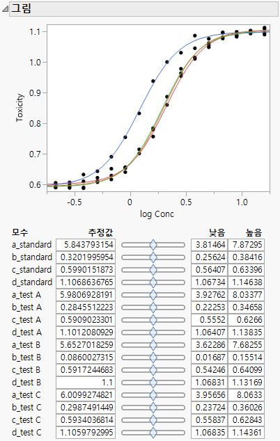

10. 시작을 클릭합니다.
해 보고서에 최종 모수 추정값이 다른 적합 통계량과 함께 표시됩니다. 적합 모형은 그림에 표시됩니다.
그림 15.22 비선형 적합 그림 및 모수 추정값
Nonlinear Fit Plot and Parameter Estimates
그림 아래의 옵션을 사용하여 모수 한계 및 추정값을 조정할 수 있습니다.
