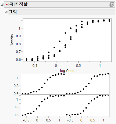

6. 확인을 클릭합니다.
그림 14.2 초기 곡선 적합 보고서
Initial Fit Curve Report
"그림" 보고서에는 각 제제의 적합 모형에 대한 중첩 그림이 포함되어 있습니다.

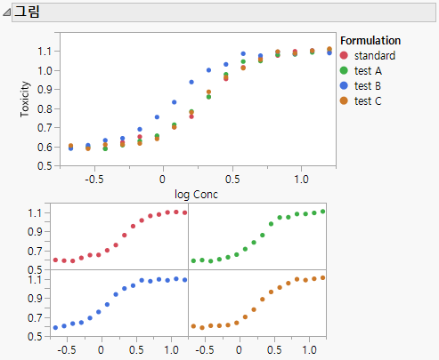

7. 각 약물 제제를 식별하는 범례를 표시하려면 그래프 중 하나를 마우스 오른쪽 버튼으로 클릭하고 행 범례를 선택합니다. Formulation 열을 선택하고 확인을 클릭합니다.
그림 14.3 그림 범례가 포함된 곡선 적합 보고서
Fit Curve Report with Plot Legend
곡선이 S 형태로 나타나므로 시그모이드 곡선이 적합할 수 있습니다. Table 14.1에서는 곡선 적합 플랫폼에서 제공하는 여러 유형의 모형에 대한 계산식과 그래픽 표현을 보여 줍니다.

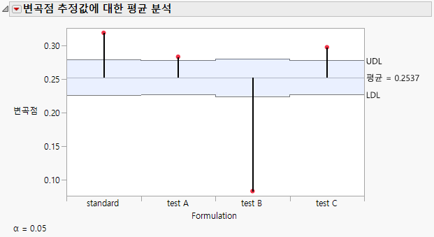

9. "로지스틱 4P"의 빨간색 삼각형을 클릭하고 모수 추정값 비교를 선택합니다.
그림 14.5 모수 비교 보고서
Parameter Comparison Report
Test B 제제에 대한 변곡점 모수가 평균 변곡점보다 유의하게 낮습니다. 이는 Figure 14.4에 표시된 그림과 일치합니다. 약물 제제 B는 다른 제제보다 독성 비율이 더 높습니다.
