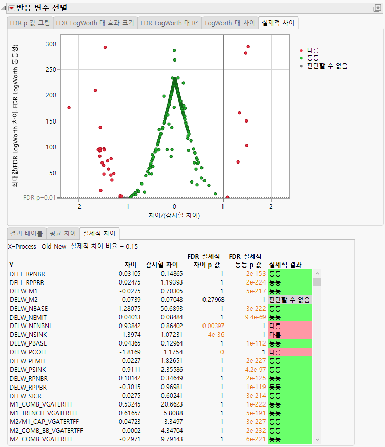

그림 24.8 반응 변수 선별 실제적 차이 보고서
Response Screening Practical Difference Report
"반응 변수 선별" 보고서에는 "실제적 차이" 그림과 "실제적 차이" 테이블이 표시됩니다. "실제적 차이" 테이블의 각 행은 반응을 나타내고 Process의 New 수준과 Old 수준에 대한 검정 정보를 제공합니다.
Probe.jmp에 규격 한계가 열 특성으로 저장되지 않았으므로 JMP에서 각 반응의 실제적 차이에 대한 값이 계산됩니다. 사용자가 지정한 실제적 차이 비율 0.15에 반응의 6s 범위 추정값을 곱합니다. 이 값을 사용하여 실제적 차이 및 동등성을 검정합니다. 감지할 차이 열에 값이 표시됩니다. "차이" 열의 값이 "감지할 차이" 열의 값보다 크면 해당 반응의 수준이 실제적으로 다른 것으로 간주됩니다. 실제적 결과가 다른 반응은 "실제적 차이" 그림과 "실제적 차이" 테이블에서 모두 빨간색으로 표시됩니다.

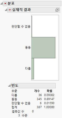

Figure 24.9에서는 실제적 유의성 결과의 분포를 보여 줍니다. 지정된 실제적 차이에 대한 검정에 따라 36개의 검정만 다릅니다. 6개의 반응은 검정으로 판단할 수 없었습니다. 즉, 반응이 Process 간에 실제적 차이를 나타내는지 여부를 구별할 수 없습니다.
그림 24.9 실제적 유의성 결과의 분포
Distribution of Practical Significance Results
그림에서 해당 막대를 클릭하여 추가 연구에 사용할 36개 반응을 선택할 수 있습니다.
