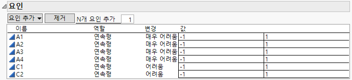

6. 요인 섹션을 엽니다.
그림 A.26 배터리 실험의 요인
Factors for Battery Experiment
A1, A2, A3 및 A4 요인은 "변경"이 "매우 어려움"으로 설정되고 C1 및 C2 요인은 "변경"이 "어려움"으로 설정되어 있습니다. 사용자 설계 플랫폼은 설계 테이블을 구성할 때 이러한 설정을 해당 열에 "요인 변경" 열 특성으로 저장합니다.

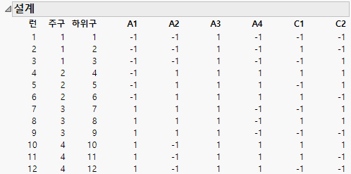

"설계" 섹션에서 주구 및 하위구 요인을 확인하십시오.
그림 A.27 설계(일부)
Design Partial View
사용자 설계 플랫폼에서는 "어려움" 또는 "매우 어려움"으로 지정된 요인 변경을 설명하기 위해 두 개의 요인이 생성됩니다. 주구 요인은 "매우 어려움" 요인 수준이 일정하게 유지되는 런을 그룹화하고, 하위구 요인은 "어려움" 요인 수준이 일정하게 유지되는 런을 그룹화합니다. 설계 평가 및 설계 확대 플랫폼에서 "요인 변경" 열 특성을 포함하는 열을 입력할 때 이러한 요인을 모형 효과로 포함해야 합니다.
