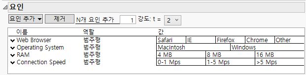

3. "덮기 배열"의 빨간색 삼각형을 클릭하고 요인 불러오기를 선택합니다.
요인과 요인 수준이 "요인" 섹션에 나타납니다.
그림 A.31 소프트웨어 요인에 대한 요인
Factors for Software Factors
네 가지 요인의 "역할"이 "범주형"으로 기술되어 있습니다.

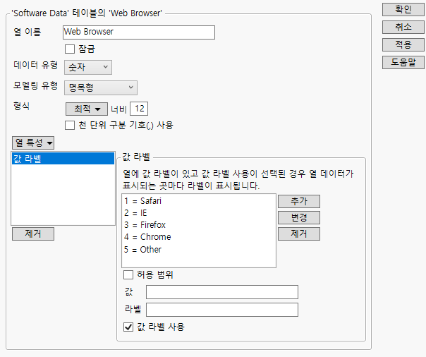

7. "열" 패널에서 Web Browser 옆의 별표를 클릭하고 값 라벨을 선택합니다.
그림 A.32 요인 A의 열 정보 창
Column Info Window for Factor A
Web Browser의 데이터 유형은 "숫자"이고 모델링 유형은 "명목형"입니다. Web Browser의 기본 값은 정수 1, 2, 3, 4, 5입니다. 설계를 구성할 때 입력한 값에 해당하는 값 라벨이 이 값에 할당됩니다.

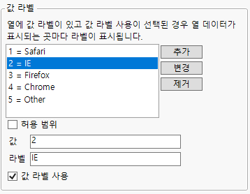

2에 대한 값 라벨을 "IE"에서 "Internet Explorer"로 변경합니다.
8. "값 라벨" 목록에서 2 = IE를 선택합니다.
그림 A.33 선택 항목이 포함된 값 라벨 패널
Value Labels Panel with Selection
9. "라벨" 옆에 Internet Explorer를 입력합니다.
10. 변경을 클릭합니다.
변경 사항이 데이터 테이블에 나타납니다.
