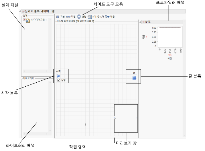

1. 분석 > 신뢰성 및 생존 > 신뢰도 블록 다이어그램을 선택합니다.
비어 있는 신뢰도 블록 다이어그램 창이 나타납니다.
그림 12.2 새 신뢰도 블록 다이어그램
New Reliability Block Diagram
참고: "분포" 프로파일러는 기본적으로 나타납니다.

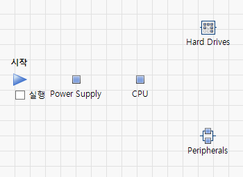

5. 병렬 셰이프 Image shown here를 CPU 셰이프 오른쪽 아래로 드래그합니다.
6. 라벨을 선택하고 "Peripherals"를 입력합니다.
7. N개 중 K개 셰이프 Image shown here를 CPU 셰이프 오른쪽 위로 드래그합니다.
8. 라벨을 선택하고 "Hard Drives"를 입력합니다.
그림 12.5 시스템 다이어그램(일부)
Partial System Diagram

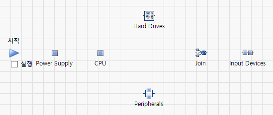

9. 매듭 셰이프 Image shown here를 이전 셰이프의 오른쪽으로 드래그합니다.
10. 라벨을 선택하고 "Join"을 입력합니다.
11. 직렬 셰이프 Image shown here를 매듭 셰이프의 오른쪽으로 드래그합니다.
12. 라벨을 선택하고 "Input Devices"를 입력합니다.
그림 12.6 시스템 다이어그램(일부)

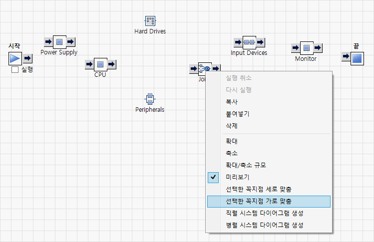

셰이프 정렬
1. Hard Drives 및 Peripherals의 셰이프를 세로로 정렬하려면 다음 부품을 선택합니다.
– Hard Drives
– Peripherals
팁: 셰이프를 선택하려면 셰이프 주위를 커서로 드래그하거나, Shift 키를 누르고 각 셰이프를 클릭합니다.
2. 셰이프를 선택한 상태에서 셰이프 중 하나를 마우스 오른쪽 버튼으로 클릭하고 선택한 꼭지점 세로 맞춤을 선택합니다.

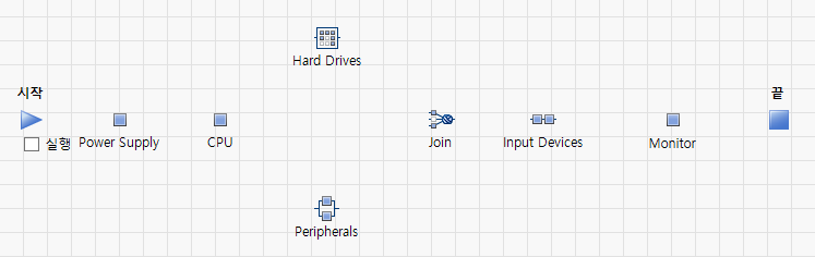

3. 나머지 셰이프를 가로로 정렬하려면 다음 부품을 선택합니다.
– 시작
– Power Supply
– CPU
– Join
– Input Devices
– Monitor
– 끝
4. 셰이프를 선택한 상태에서 셰이프 중 하나를 마우스 오른쪽 버튼으로 클릭하고 선택한 꼭지점 가로 맞춤을 선택합니다.
그림 12.8 셰이프 가로 정렬
Align Shapes Horizontally
