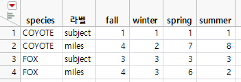

예: 기준 그룹 사용
1. 도움말 > 샘플 데이터 폴더를 선택하고 Animals Subset.jmp를 엽니다.
2. 테이블 > 전치를 선택합니다.
3. subject 및 miles를 선택하고 열 전치를 클릭합니다.
4. season을 선택하고 라벨을 클릭합니다.
5. species를 선택하고 기준을 클릭합니다.
6. 확인을 클릭합니다.
그림 6.16 기준 그룹을 사용한 전치
Transpose Using a By Group
전치된 테이블에서는 전치된 값이 그룹에 포함되어 있습니다.
