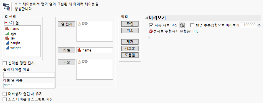

그림 6.13 전치 창
Transpose Window
3. 왼쪽의 열 선택 상자에서 전치할 열 이름을 강조 표시합니다.
4. 열 전치를 클릭합니다.
5. (선택 사항) 추가 옵션을 사용하여 전치되는 테이블을 세부적으로 사용자 정의합니다.
6. 확인을 클릭합니다.

원래 테이블에 있는 열의 데이터를 새 테이블의 열 이름으로 사용합니다. 다음 단계를 수행하십시오.
1. 왼쪽의 열 선택 상자에서 열을 강조 표시합니다.
2. 라벨을 클릭합니다. 라벨 상자에 해당 열 이름이 나타납니다.
기본 열 이름은 라벨입니다. 라벨 열 이름 옵션을 사용하여 열에 다른 이름을 지정할 수 있습니다. 라벨 열에 있는 각 개별 값마다 열이 하나씩 생성됩니다. 따라서 라벨 열에 중복 값이 있으면 마지막 중복 행의 값을 사용하여 중복 값의 열이 하나만 생성됩니다.
