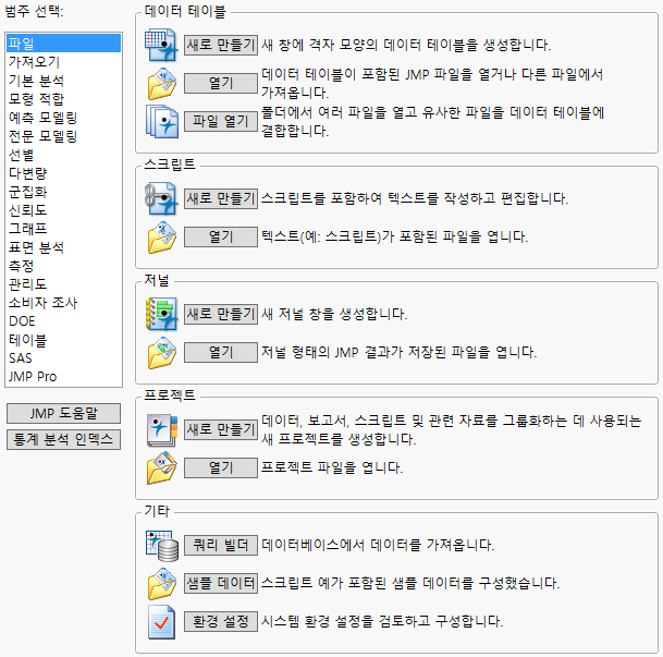

초기 화면
Windows에서 JMP를 열면 홈 창이 표시됩니다. macOS에서는 홈 창과 JMP 시작하기가 나타납니다.
"JMP 시작하기" 창에서는 작업과 플랫폼을 분류합니다.
그림 2.2 JMP 시작하기
The JMP Starter
왼쪽에는 범주 목록이 있습니다. 범주를 클릭하면 해당 범주와 관련된 기능 및 명령을 볼 수 있습니다. "JMP 시작하기"에는 JMP Pro의 기능 및 플랫폼도 나열됩니다.

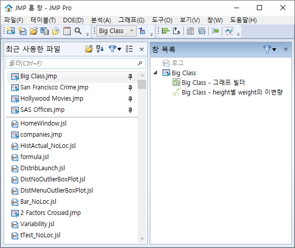

홈 창에서는 JMP에서 파일을 구성하고 액세스할 수 있도록 도와줍니다.
그림 2.3 Windows의 홈 창
The Home Window on Windows
Windows에서 홈 창을 열려면 보기 > 홈 창을 선택합니다. macOS에서는 창 > JMP 홈을 선택합니다. 홈 창에는 다음에 대한 링크가 있습니다.
• 현재 열려 있는 데이터 테이블 및 보고서 창
• 최근에 연 파일
홈 창에 대한 자세한 내용은 JMP 사용의 파일 및 열린 창 관리에서 확인하십시오.
