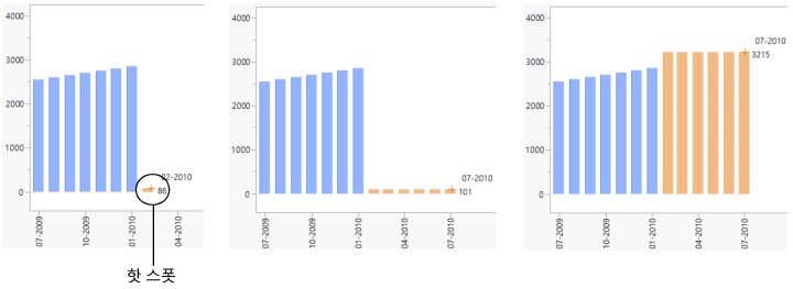

왼쪽 그래프에서 파란색 막대는 이전 생산 개수를 나타냅니다. 예상 생산을 추가하려면 다음 단계를 수행하십시오.
1. 핫 스폿을 오른쪽으로 드래그하여 하나 이상의 생산 기간을 추가합니다.
주황색 막대는 미래 생산을 나타냅니다.
그림 10.11 생산 기간 추가

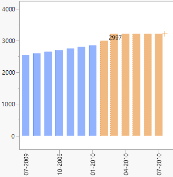

2. 각 막대를 위쪽 또는 아래쪽으로 드래그하여 각 기간의 생산 개수를 변경합니다.
그림 10.12 생산 개수 조정
Adjust Production Counts

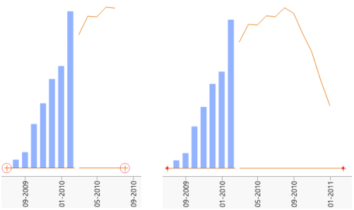

고장 예측
왼쪽 그래프에서 생산을 조정하면 오른쪽 그래프가 업데이트되어 미래 고장을 추정합니다(Figure 10.13). 핫 스폿을 드래그하면 예측 주기를 변경할 수 있습니다. 그러면 주황색 선이 짧아지거나 길어져 추정된 고장 개수를 표시합니다.
그림 10.13 예측 주기 조정
Adjust the Forecast Period
