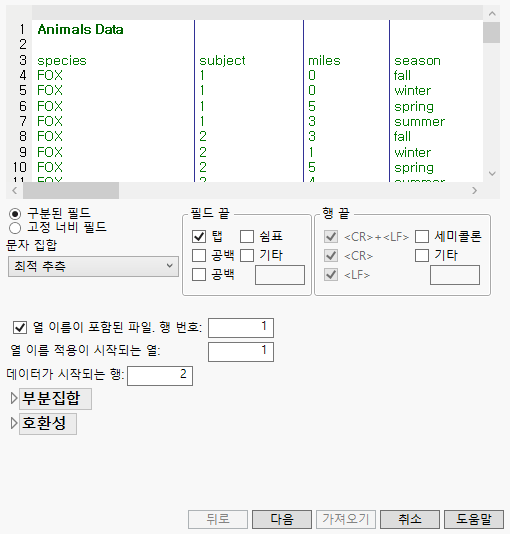

그림 3.2 초기 미리보기 창
Initial Preview Window
이 텍스트 파일은 첫 번째 행에 제목이 있고 세 번째 행에 열 이름이 있으며 네 번째 행에서 데이터가 시작됩니다. 이 파일을 JMP에서 직접 열 때는 "Animals Data" 행이 첫 번째 열 이름이 되고 이후의 모든 열 이름과 데이터가 동기화되지 않습니다. 미리보기 창을 사용하여 파일을 열기 전에 설정을 조정하고 조정 내용이 최종 데이터 테이블에 어떻게 영향을 미치는지 확인할 수 있습니다.
6. 열 이름이 포함된 파일. 행 번호 필드에 3을 입력합니다.
7. 데이터가 시작되는 행 필드에 4를 입력합니다.
8. 다음을 클릭합니다.
두 번째 창에서는 가져오기에서 제외할 열을 지정하고 열의 데이터 모델링을 변경할 수 있습니다. 이 예에서는 기본 설정을 사용합니다.
9. 가져오기를 클릭합니다.
새 테이블에는 species, subject, miles 및 season이라는 열이 있습니다. species 및 season 열은 문자 데이터입니다. subject 및 miles 열은 연속형 숫자 데이터입니다.
