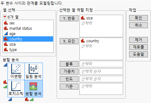

분석 > X로 Y 적합을 선택하여 분할 분석 플랫폼을 시작할 수 있습니다. X로 Y 적합 시작 창은 네 가지 유형의 분석에 사용됩니다. 순서형 또는 명목형 Y 변수와 순서형 또는 명목형 X 변수를 입력하면 분할 분석 플랫폼이 시작됩니다.
그림 7.3 분할 분석 시작 창

"열 선택"의 빨간색 삼각형 메뉴에 포함된 옵션에 대한 자세한 내용은 JMP 사용의 열 필터 메뉴에서 확인하십시오. 분할 분석 시작 창에는 다음 옵션이 포함되어 있습니다.
Y, 반응
분석할 하나 이상의 반응 변수입니다. 이러한 변수의 모델링 유형은 순서형 또는 명목형이어야 합니다.
X, 요인
분석할 하나 이상의 예측 변수입니다. 이러한 변수의 모델링 유형은 순서형 또는 명목형이어야 합니다.
블록
블록 변수를 지정하는 열입니다. 블록 변수를 지정하면 두 번째 요인이 식별되고 Cochran-Mantel-Haenszel 검정이 수행됩니다. 추가 분류 변수의 블록화를 층화라고도 합니다.
가중치
데이터 테이블의 각 관측값에 대한 가중치를 포함하는 열입니다. 값이 0보다 큰 행만 분석에 포함됩니다.
빈도
분석의 각 행에 빈도를 할당합니다. 빈도 할당은 데이터를 요약할 때 유용합니다.
기준
기준 변수의 각 수준에 대해 개별 보고서를 생성합니다. 기준 변수가 둘 이상 할당되면 기준 변수의 가능한 각 수준 조합에 대해 개별 보고서가 생성됩니다.
