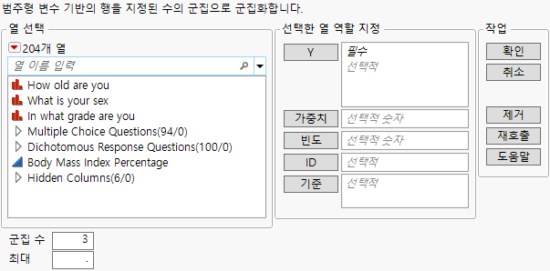

분석 > 군집화 > 잠재 계층 분석을 선택하여 잠재 계층 분석 플랫폼을 시작합니다.
그림 16.5 잠재 계층 분석 시작 창
Latent Class Analysis Launch Window

잠재 계층 분석 플랫폼 시작 창에는 다음 옵션이 포함되어 있습니다.
Y
분석할 하나 이상의 열입니다. 명목형, 순서형 또는 다중 반응 모델링 유형의 열을 분석할 수 있습니다. 명목형 또는 순서형 반응을 분석하려면 두 개 이상의 열이 필요합니다. 반응이 여러 개 포함되고 모델링 유형이 다중 반응인 경우에는 열이 하나만 필요합니다.
가중치
분석의 각 행에 가중치를 할당하는 숫자 값이 포함된 열입니다.
빈도
분석의 각 행에 빈도를 할당하는 숫자 값이 포함된 열입니다.
ID
개별 응답자를 식별하는 데 사용되는 열입니다. 이 ID는 일부 출력 테이블에 사용됩니다.
기준
변수의 각 수준에 대한 개별 분석으로 구성된 보고서를 생성하는 열입니다. 기준 변수가 둘 이상 할당되면 기준 변수의 가능한 각 수준 조합에 대해 개별 분석이 생성됩니다.
군집 수
분석에서 계산할 군집 수입니다.
최대
최대 군집 수를 지정합니다. 이 수가 "군집 수"에 지정된 값을 초과하면 "군집 수"와 "최대" 사이의 범위에 있는 각 정수 값과 동일한 군집 수로 모형 보고서가 생성됩니다. 이러한 보고서는 "잠재 계층 분석" 보고서 개요의 일부로 나타납니다.
