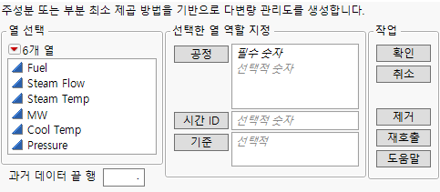

분석 > 품질 및 공정 > 모형 기반 다변량 관리도를 선택하여 MDMVCC(모형 기반 다변량 관리도) 플랫폼을 시작할 수 있습니다.
그림 13.6 모형 기반 다변량 관리도 시작 창
The Model Driven Multivariate Control Chart Launch Window
"열 선택"의 빨간색 삼각형 메뉴에 포함된 옵션에 대한 자세한 내용은 JMP 사용의 열 필터 메뉴에서 확인하십시오.
MDMVCC 플랫폼 시작 창에는 다음 옵션이 포함되어 있습니다.
공정
공정 열을 할당합니다. 자세한 내용은 데이터 형식에서 확인하십시오.
시간 ID
표본을 식별하는 데 사용되는 열을 할당합니다. "시간 ID"를 할당하지 않은 경우 행 번호가 관측값을 식별합니다. "시간 ID" 열이 시간인 경우 시간이 각 표본을 식별합니다. 그렇지 않은 경우에는 "시간 ID"의 숫자 값이 각 표본을 식별합니다.
기준
기준 변수의 각 수준에 대해 개별 보고서를 생성합니다. 기준 변수가 둘 이상 할당되면 기준 변수의 가능한 각 조합에 대해 개별 보고서가 생성됩니다.
과거 데이터 끝 행
과거 데이터 끝 위치를 나타내는 행 번호를 지정합니다. 이렇게 하면 과거 데이터를 기반으로 차트 한계를 계산할 수 있습니다. 과거 데이터와 현재 데이터가 모두 차트에 표시됩니다. 과거 데이터는 단계 I 데이터라고 하고 현재 데이터는 단계 II 데이터라고도 합니다.
