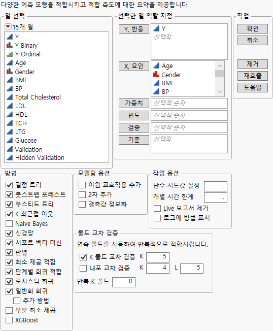

모형 선별 플랫폼을 시작하려면 분석 > 예측 모델링 > 모형 선별을 선택합니다.
그림 10.3 모형 선별 시작 창
The Model Screening Launch Window

"확인"을 클릭하면 지정된 모형이 적합되고 진행률 표시줄 집합이 표시됩니다. 위쪽 진행률 표시줄은 모든 적합에 대한 진행률을 보고합니다. 아래쪽 진행률 표시줄은 현재 개별 모형 적합에 대한 진행률을 보고합니다. 아래쪽 진행률 표시줄은 조기 중지를 사용하여 중지할 수 있으며 위쪽 진행률 표시줄은 계속 실행됩니다.
