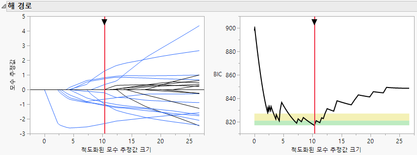

그림 6.1 Elastic Net 적합에 대한 해 경로
The Solution Path for an Elastic Net Fit
