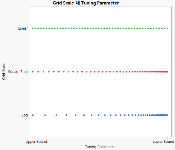

Image shown here격자
능형 회귀 및 Lasso 회귀에서 벌점 가능도를 가장 잘 최소화하는 조정 모수는 조정 모수 값의 격자를 검색하여 찾습니다. 이 값 격자는 조정 모수의 하한과 상한 사이에 있습니다. "고급 컨트롤"에서 격자점 수를 지정할 수 있습니다.
하한은 0.0001로 설정되는 특수한 경우 외에는 0입니다. 자세한 내용은 조정 모수에서 확인하십시오. 조정 모수의 하한이 0이면 해에 벌점이 부과되지 않고 계수가 MLE입니다. 상한은 모든 비절편 항이 0인 가장 작은 값입니다.
하한과 상한 사이의 값 격자를 반복 검색하여 최적의 조정 모수 값을 결정합니다. 가능한 조정 모수 격자를 설정할 때 선형, 로그 및 제곱근이라는 세 가지 척도를 사용할 수 있습니다. 기본 격자 척도는 제곱근입니다.
벌점이 부과되지 않은 추정값과 이전 단계 사이의 차이가 큰 경우가 있습니다. 이러한 큰 차이로 인해 해 경로가 왜곡될 수 있습니다. 로그 척도는 큰 값이 거의 없는 작은 조정 모수 값을 검색하는 데 중점을 두는 반면, 선형 척도는 최소값에서 최대값까지 검색을 균등하게 분산시킵니다. 제곱근 척도는 다른 두 척도를 절충한 방법입니다. Figure 6.7에서는 다양한 격자 척도를 보여 줍니다.
그림 6.7 조정 모수 격자 척도 옵션
Options for Tuning Parameter Grid Scale
