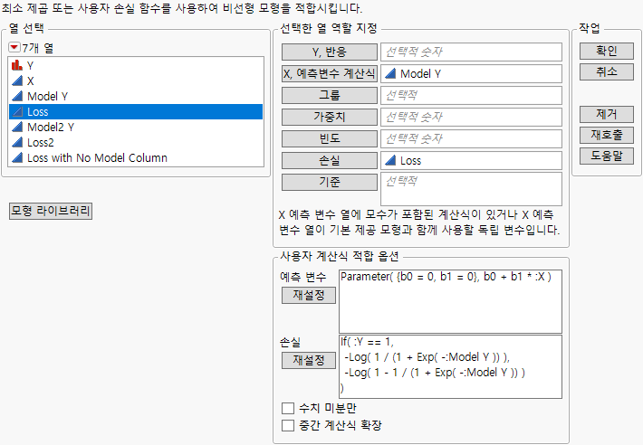

비선형 플랫폼을 시작하려면 분석 > 전문 모델링 > 비선형을 선택합니다.
그림 15.5 비선형 플랫폼 시작 창
Nonlinear Platform Launch Window

비선형 플랫폼 시작 창에는 다음과 같은 기능이 있습니다.
Y, 반응
Y 변수를 선택합니다.
X, 예측변수 계산식
X 변수를 선택하거나, 모수를 사용한 모형 계산식이 포함된 열을 선택합니다.
참고: 모수를 사용한 모형 계산식이 포함되지 않은 열을 선택하고 사용자 계산식도 지정하지 않으면 곡선 적합 플랫폼이 시작됩니다.
참고: 할당이 없는 모수 목록 항목이 포함된 계산식 열을 선택하면 JMP에서 자동으로 해당 모수를 0으로 설정하고 로그에 메시지를 표시합니다.

사용자 계산식 적합 옵션
모수를 사용한 모형 계산식이 포함되지 않은 열을 "X, 예측변수 계산식" 역할에 지정하는 경우 이 옵션을 사용하여 사용자 계산식을 생성할 수 있습니다. "예측 변수" 필드에서 모수, 모수 값, 선택한 X 변수를 사용하는 사용자 계산식을 지정합니다. 그런 다음 재설정 버튼을 클릭하여 플랫폼을 시작합니다.
수치 미분만
적합 방법에 수치 미분만 사용하도록 지정합니다. 이 옵션은 모형이 정리되지 않아 해석 도함수를 사용할 수 없는 경우에 유용합니다. 또한 어려운 상황에서도 수렴에 도달하는 데 도움이 될 수 있습니다. 이 옵션은 "X, 예측변수 계산식" 역할에 계산식 열이 제공되는 경우에만 사용됩니다.
