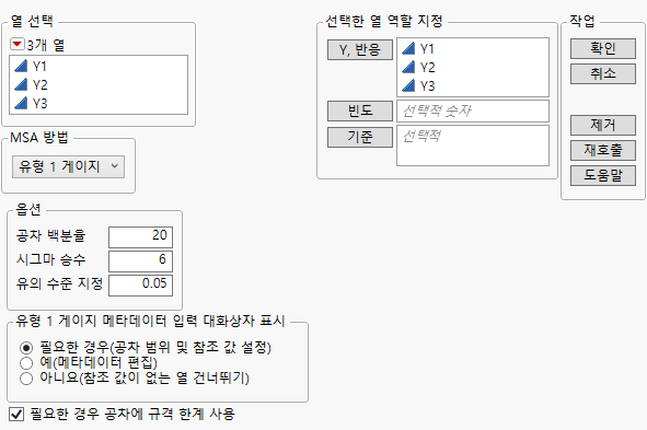

분석 > 품질 및 공정 > 측정 시스템 분석을 선택하여 유형 1 게이지 플랫폼을 시작할 수 있습니다. "MSA 방법"을 유형 1 게이지로 설정합니다.
그림 5.4 유형 1 게이지 시작 창
The Type 1 Gauge Launch Window
"열 선택"의 빨간색 삼각형 메뉴에 포함된 옵션에 대한 자세한 내용은 JMP 사용의 열 필터 메뉴에서 확인하십시오.
유형 1 게이지 창에는 다음 기능이 포함되어 있습니다.
Y, 반응
하나 이상의 측정값 열을 지정합니다. Y 열을 두 개 이상 지정하면 각 반응에 대해 별도의 분석 보고서가 생성됩니다.
빈도
각 행에 빈도를 할당하는 데 사용할 값이 있는 데이터 테이블 열을 식별합니다. 데이터가 요약된 경우 유용할 수 있습니다.
기준
변수의 각 수준에 대한 개별 분석으로 구성된 보고서를 생성하는 열을 식별합니다.
MSA 방법
EMP(Evaluating the Measurement Process), 게이지 R&R 또는 유형 1 게이지 중 하나를 선택합니다. 이 장에서는 유형 1 게이지 방법에 대해 설명합니다. EMP 방법에 대한 자세한 내용은 측정 시스템 분석에서 확인하십시오. 게이지 R&R 방법에 대한 자세한 내용은 계량형 게이지 차트에서 확인하십시오.
공차 백분율
측정 변동과 비교하는 데 사용되는 부품 공차의 백분율을 지정합니다. 기본값은 20%입니다. 공차 백분율 값은 "런 차트"에 표시되는 공차 비율 선과 "요약 및 공정 능력 통계량" 테이블의 특정 통계량을 계산하는 데 사용됩니다.
시그마 승수
시그마에 곱하는 상수 값을 지정합니다. 기본값은 6이며, 이는 6*시그마 또는 6 시그마 공정을 표시합니다.
유의 수준 지정
치우침 검정의 유의 수준을 지정합니다. 기본값은 0.05입니다.
유형 1 게이지 메타데이터 입력 대화상자 표시
"확인"을 클릭한 후 "유형 1 게이지 메타데이터" 대화상자가 표시되는 시기를 지정합니다. 이 대화상자를 사용하면 데이터 테이블에서 메타데이터를 로드하거나 각 열의 메타데이터를 수동으로 입력할 수 있습니다. 메타데이터를 수동으로 입력하는 경우 공차 범위를 직접 지정하거나 공차 하한 및 상한 값을 지정할 수 있습니다. 공차 하한 및 상한 값을 입력하도록 선택하면 공차 범위가 공차 상한 값과 하한 값의 차이로 계산됩니다. 공차 값을 하나만 입력하면 공차 범위를 계산할 수 없으며, 공차 범위를 기반으로 하는 통계량이 보고서에 표시되지 않습니다. 대화상자에는 참조 값 및 게이지 해상도에 대한 필드도 포함되어 있습니다. 게이지 해상도 값 지정은 선택 사항이지만 참조 값은 필수입니다. 반응 열의 참조 값을 입력하지 않으면 해당 반응 열에 대한 유형 1 게이지 보고서가 표시되지 않습니다.
참고: MSA 열 특성을 적용하여 시작하기 전에 이 데이터를 지정할 수도 있습니다. "한계 관리"를 사용하여 한 번에 여러 측정값 열에 MSA 열 특성을 적용할 수 있습니다. 자세한 내용은 한계 관리에서 확인하십시오.
필요한 경우
하나 이상의 반응 열에서 MSA 열 특성에 공차 범위(또는 공차 상한 및 하한 값) 또는 참조 값이 없는 경우 "유형 1 게이지 메타데이터" 창을 엽니다.
예
아니요
"유형 1 게이지 메타데이터" 창을 열지 않습니다. MSA 메타데이터 열 특성에 참조 값이 없는 열은 분석 보고서에 포함되지 않습니다.
필요한 경우 공차에 규격 한계 사용
열에 공차 범위가 지정되지 않았지만 "규격 한계" 열 특성이 있는 경우 이 옵션은 규격 한계를 사용하여 공차 범위를 계산합니다.
데이터 형식
유형 1 게이지 분석에 사용할 데이터는 같은 작업자가 동일 부품에서 측정한 값으로 구성되어야 합니다. 알려진 참조 표준 값이 MSA 메타데이터에 정의되어야 합니다. MSA 열 특성에 메타데이터를 입력하거나, 유형 1 시작 창에서 액세스할 수 있는 유형 1 게이지 메타데이터 입력 대화상자를 통해 메타데이터를 입력합니다.
