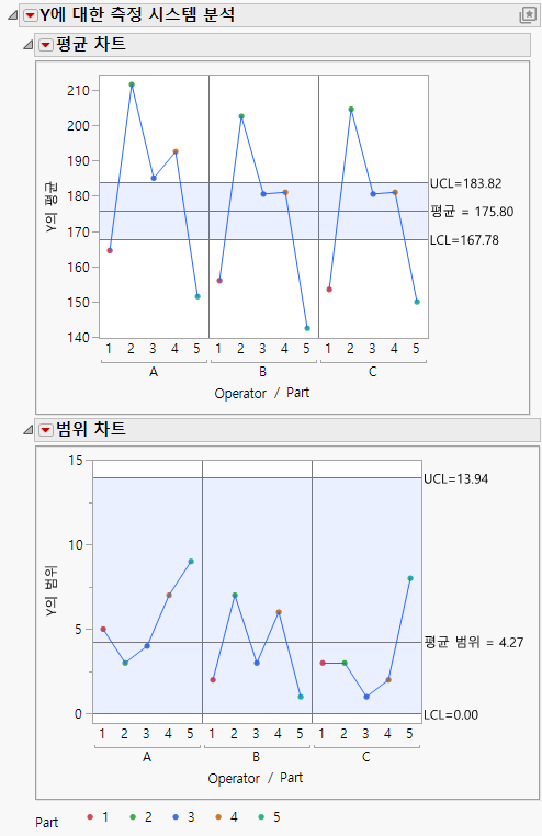

EMP 방법을 사용하여 연속형 측정 공정 평가
MSA(측정 시스템 분석) 플랫폼에서는 EMP(Evaluating the Measurement Process) 방법을 사용하여 측정 시스템의 정밀도, 일관성 및 치우침을 평가합니다. MSA를 사용하여 측정 시스템 성능을 평가할 수 있습니다. 공정 자체를 연구하기 전에 먼저 공정을 정확하고 정밀하게 측정할 수 있는지 확인해야 합니다.
참고: 이 장에서는 EMP 방법에 대해 설명합니다. 게이지 R&R 방법은 계량형 게이지 차트에서 설명됩니다.
그림 4.1 측정 시스템 분석의 예
Example of a Measurement System Analysis
