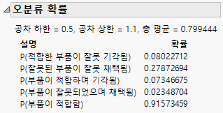

계량형 차트 플랫폼에서 공차 하한 및 상한을 기반으로 잘못 분류된 관측값을 분석할 수 있습니다. 모형 유형을 선택하지 않은 경우 "오분류 확률" 옵션을 선택하면 모형 유형을 선택하라는 대화상자가 나타납니다.
그림 6.9 오분류 확률 보고서의 예
Example of the Misclassification Probabilities Report
오분류 확률은 Y(측정된 부품 값)와 X(실제 부품 값)의 결합 확률 함수를 기반으로 합니다. 사용된 결합 확률 밀도 함수는 이변량 정규 분포입니다. 설명을 이해하기 위해 다음 확률을 정의합니다.
d = P[(LSL £ X £ USL) 및 (Y < LSL 또는 Y > USL)]
b = P[(X < LSL 또는 X > USL) 및 (LSL £ Y £ USL)]
p = P(LSL £ X £ USL)
설명
P(적합한 부품이 잘못 기각됨)
부품이 적합한 경우 기각될 조건부 확률, 즉 d/p입니다.
P(잘못된 부품이 잘못 채택됨)
부품이 잘못된 경우 채택될 조건부 확률, 즉 b/(1-p)입니다.
P(부품이 적합하며 기각됨)
부품이 적합하며 기각될 결합 확률, 즉 d입니다.
P(부품이 잘못되었으며 채택됨)
부품이 잘못되었으며 채택될 결합 확률, 즉 b입니다.
P(부품이 적합함)
부품이 적합할 확률, 즉 p입니다.
자세한 내용은 오분류 확률에 대한 통계 상세 정보 및 Burdick et al. 연구 자료(2005)에서 확인하십시오.
